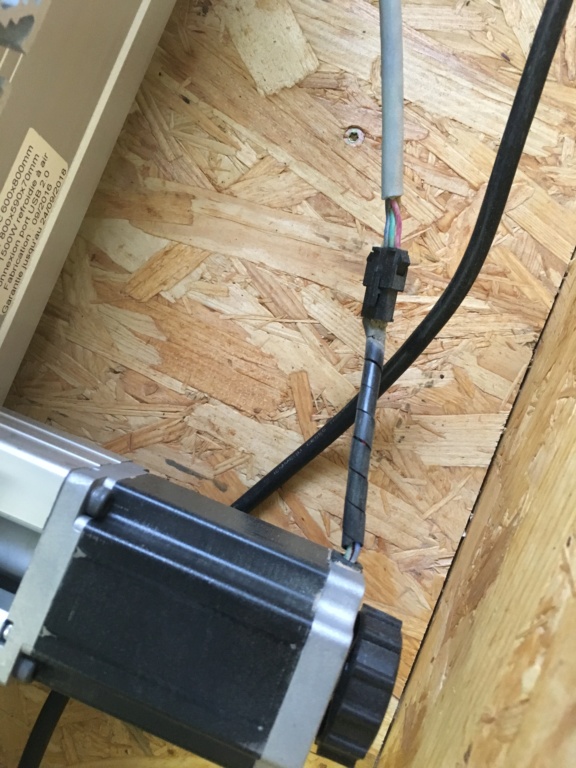

je n'ai pas ce genre de vfd mais j'ai ceci qui je pense est équipé d'un variateur

voilà le modèle de cnc

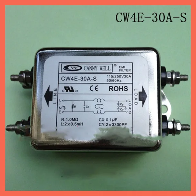

Oui, le vario est intégré, par contre je ne sais pas comment c'est monté ; il faudrait ouvrir le boitier et faire des photos du cablage.
le filtre de ligne (filtre EMI) ça ressemble à ça.

Bon, apparemment le filtre y est déjà ..
vérifie que le boitier et la machine sont bien à la masse ; pour ce faire, machine débranchée, teste la continuité entre la broche de terre de la prise 220V du boitier et les parties métalliques (machine, carcasse du boitier) avec un multimètre en mode test continuité ou ohmmètre s'il n'a pas le testeur de continuité.
assure toi que tu a bien branché la machine sur une prise qui à la terre.
éloigne ton câble USB de toute source de perturbations (autres câbles, câbles moteur, 220V, etc) et utilise un câble USB aussi court que possible.

Sur tes photos, je ne vois pas comment est positionné le boitier, mais si il est sur le même support que la CN, il suffit de quelques vibrations en usinage pour que ça fasse bouger un connecteur et que ça foute la m*** si ce n'est pas déjà le cas, met le boitier sur une table séparée.
