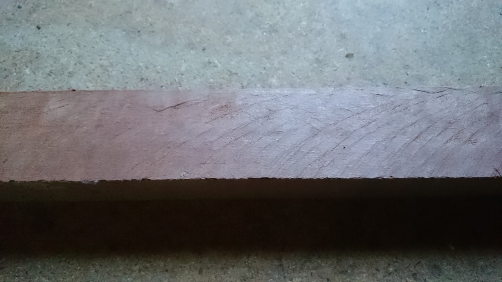

Je suis allé voir du bois suite à une annonce sur Lbc et j'aurai voulu avoir votre avis sur l'essence de celui-ci et si cela valait le coup par rapport à son prix de vente.
Ce sont des morceaux de 50/30mm environ allant de 700 à 2000 en longueur.
Il y a certainement entre 150 et 200 morceaux. Surtout en 1 m de long.
Le bois est plutôt brun rougeâtre.
La personne m'en demande 50 euros.

ça ressemble a du bois exotique,
ça dois être très dur et lourd
mais je ne sais pas le quel

Oui il semble dur mais pas si lourd que cela.
Je le trouve plus légé que du chêne.

Un exotique, du sipo ?
Dur à dire sur les photos.
C'est un bois souvent utiliser pour les ouvrants me semble-t-il.
J'en ai travaillé. Je trouve la couleur très sympa. C'est un bois assez dur, plutôt droit de fil (avec des zones de contre-fils dures à travailler néanmoins).
J'ai le souvenir qu'il avait tendance à désaffuter les outils de coupe
Amitiés, Damien.

Effectivement j'ai déjà eu du sipo et cela y ressemble.
Par désaffecté tu entends désaffûté.
Et le prix vous en pensez quoi?

Oui ! Une blague du correcteur automatique, je corrigeapachouille a écrit:Par désaffecté tu entends désaffûté.

Si les morceaux font en moyenne 1,35m, et que tu en à a minima 150, ça te fait minimum 0,30 m3. A 50 €, ça te fait 165€/m3 ça me parait vraiment pas mal !

J'ai récupéré le bois le week-end dernier. C'est un particulier qui c'était approvisionné auprès d'une menuiserie. C'étaient certainement des chutes provenant de la fabrication de fenêtre et porte.
Pour la quantité vu le nombre d'aller retour que j'ai du faire et le volume que cela a pris dans mon camion je pense que j'étais proche de 1.5 m3.

Je pense aussi que c'est du Sipo, j'en avais récupéré moi aussi sur "leboincon" !
Par contre, je ne sais pas ce que tu comptes en faire, c'est plutôt sympa bien fini mais ce bois à un pouvoir de "dilatation" assez étonnant, je sais que l'on s'en sers pour des menuiseries mais j'ai fait le dessus d'une table de terrasse avec ce Sipo, l'hiver ou par temps de pluie, les lames sont très serrées, par contre l'été, je passe le pouce entre chaque lame !

Êtes vous sûr pour le sipo?
Moi, je ne saurais pas faire la différence, vu les photos, avec l'azobé, l'okoumé, le sapeli et le sipo
Mais par usage, le sipo est le plus employé pour les fenêtres, donc plus commun ?

C'est un souvenir correct, ça n' arrange pas les lames de scie. Il me semble que c'est parce qu'il est riche en silice
Il me semble aussi qu'il servait de piste de roulement pour les premiers métros à pneus de la ligne Châtelet-Mairie des Lilas. Après ça été remplacé par du béton ou des fers en H

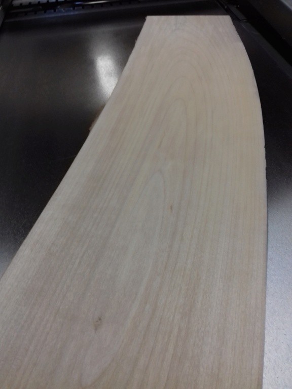

En plein remaniement d'un toit de grange, il y avait quelque longueur de volige à changer et je me suis souvenu que l'ancien proprio avait un tas de volige sous des tôles sous un noyer. Ce tas est là depuis au moins quinze ans. On a été voir et jugé le bois ok pour l'usage, on s'est mis d'accord que c'était surement du chêne vu l'état et la durée qu'il était là et tapé dedans. Ayant des fonds de tiroir à fabriquer, j'y suis retourné pour voir s'il y avait des longueurs pas trop gauches et il y en a malgré l'empilement bizarre en couche croisées. Les longueurs font grosso modo 1.5m, 20cm de large, en épaisseur 20mm, pas très droites. Après rabo-dégo j'ai obtenu ça qui ne semble absolument pas être du chêne.
Alors Kézako...? on dirait du fruitier mais il devrait être bien vermoulu...
En ce moment je rabote du peuplier, ça m'y fait un peu penser mais en plus dense, plus dur, plus coloré...

Erable, frêne ?

Merisier pour moi...

Le merisier ressemble pas mal en grain, densité, dureté, écorce. J'en ai travaillé il y a pas longtemps. Mais il était plus rose dans l'ensemble et assez boulotté par les vrillettes...diomedea a écrit:Merisier pour moi...
On a énormément de prunier par ici, cela pourrait-il en être ? Ce qui m'étonne c'est sa conservation.

Verne (aulne glutineux)

La verne...bonne piste mais s'utilisait-il en volige ?

Ma foi, j'ai même acheté des plateaux de noyer dans lesquels avaient été débités des chevrons.
Il y a donc dans les environs de chez moi une maison qui a de jolis chevrons en toiture
C'était des arbres abattus et débités pour les fermiers du coin et ils utilisaient ce qu'ils avaient sous la main.
par contre en général le verne n'a pas de grandes longueurs.
