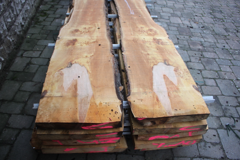

J'ai récemment reçu des plateaux de poirier coupés fraichement par mon scieur local.
Il sont assez beaux d'une couleur presque orange (photo-1).
![Question sur des plateaux de poirier Poirie12](https://i.servimg.com/u/f93/20/01/37/80/poirie12.jpg)
Certains plateaux présentent cependant des zones rose/gris avec à certains endroit en bordure un fin liseré noir (photo-2 et 3).
![Question sur des plateaux de poirier Poirie13](https://i.servimg.com/u/f93/20/01/37/80/poirie13.jpg)
![Question sur des plateaux de poirier Poirie14](https://i.servimg.com/u/f93/20/01/37/80/poirie14.jpg)
Ces zones sont apparemment de dureté comparable au reste du bois. A quoi sont dues ces zones ? Un champignon ?
Des parties avec ces zones sont-elles utilisables ? Eventuellement pour des utilisations particulières ?
Dois-je prendre des précautions pour le sèchage (j'en ai pour quelques années, j'ai des plateaux 4/4 et 8/4)
Merci d'éclairer ma lanterne.

Bonjour, je pense que les singularités sont représentatives de l'évolution de la vie de l'arbre en question, une perturbation au départ de la pouce( coup de vent, maladies ect....)
Cette partie peut être dure mais pas forcément de bonne qualité (cassant à l'usage ,propice aux incestes ou mauvaises réactions au produits de finitions teinte et vernis). Pour le séchage ventilation à l'air libre sur liteaux entre chaque planches et 1 an par centimètre d'épaisseur soit pour 40mm 4ans de séchage avec une bonne ventilation au vent, possible de poser une couverture(tôle sur le dessus du plot) pour une protection contre la pluie.

Si je puis me permettre d'ajouter à ce qu'a dit Fore. Il faut placer les plots à sécher sur des gros madriers de bois neutre (hetre ou peuplier ou résineux ou ...) sur un sol drainant (ballast ou gros cailloux) afin que l'humidité qui remonte du sol soit coupée. Puis placer les liteaux tous les 40 cm et bien alignés verticalement pour que l'appui se fasse sur le même plan. Cela évite d'avoir des plateaux ondulés à cause du poids. Il faut aussi, surtout au début, dépiler les plots après 3 mois et les reconstituer afin que les liteaux d'espacement ne touchent pas tout le temps la même partie du bois. L'idéal étant de tourner d'un quart de tour chaque liteau en le déplaçant un peu. Puis dépiler à nouveau après un an. Evite d'exposer les plots à un vent dominant (il faut quand même que ce soit aéré) ou enclavés entre des murs ou trop exposés au soleil du sud. Bon je sais que ce n'est pas facile de trouver l'endroit idéal... Et puis, au début bien sûr, clouer des liteaux en bout de chaque plateau pour éviter les fissures trop importantes qui limiteraient tes futurs débitages. Si tu peux trouver des agrafes métallique en forme de S en scierie c'est encore mieux. Et puis, que les tôles ne touchent pas le bois directement car il pourrait y avoir une réaction sur le bois (surtout sur le chêne qui, très acide, attaque le fer).
Conduire le séchage de plots de bois est besogneux mais ce serait dommage de gaspiller ce beau bois très stable et au grain fin car il n'aurait pas été séché dans les meilleures conditions.

Je dirais plutôt DEUX ans, si tes plateaux ont bien deux faces
