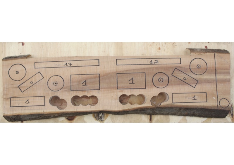

J'aide un jeune ami (mon age/3 !) à fabriquer une planche d'escalade dans un morceau de cerisier.
usiner des trous cylindriques à la foreuse colonne dans une planche d'escalade Planch10
Comme on peut le constater une série de trous ont déjà été forés. Les trous à faire
vont de 30 mm à 50 mm, sur 4cm de profondeur, épaisseur de la planche.
Les rectangles sont à creuser sur de l'ordre du cm.
Bien que je possède des mèches à bois hélicoïdale et plates, qui vont
jusque dans la trentaine de mm, à mes yeux elles ne conviennent pas,
en particulier pour le fini de la surface intérieur du cylindre.
Je dois ajouter que j'utilise une foreuse colonne assez balaize :
usiner des trous cylindriques à la foreuse colonne dans une planche d'escalade Fkolon10
Dans un premier temps j'ai utilisé une mèche forstner. Elle ne devait pas être de bonne
qualité car après avoir creusé un cm pour le 1er trou, elle n'avançait plus.
J'avais reglé ma foreuse sur une vitesse de quelques centaines de tours.
Je n'ai pas trop de référence pour savoir quelle vitesse utiliser.
Disposant de quelques fraises cylindriques (en particulier une de diamètre de 30 mm,
hauteur de fraise de 30 mm avec queue de 12) pouvant plonger,
j'en ai mis sur ma foreuse colonne pour forer les trous.
J'ai une défonceuse de 2,2 kw sous table, mais je trouve qu'il est difficile de tomber pile
poil où on doit quand la pièce à creuser est immobilisée et que l'on fait monter la défonceuse,
vu que tout est caché par la pièce de bois.
A mes yeux la foreuse colonne s'impose.
Alors que j'ai des indications de vitesse à utiliser avec ma défonceuse pour ma fraise CMT,
quelle vitesse utiliser dans le cas de ma foreuse colonne ?
Ce qui apparaît sur la photo a été creusé à 1200 T/min.
Pour les deux trous de 50 mm à faire je compte les faire avec une scie cloche.
Un trou central de diamètre égal à la mèche au centre de la scie cloche a été
percé de manière à ce que je puisse scier de l'ordre de 2 cm de chaque côté
avec un bon raccord. Pour la finition je dispose d'une ponceuse cylindrique
oscillante.
Même question : quelle vitesse de rotation dois-je utiliser avec la scie cloche ?

Bonjour Etienne
Il y a déjà un début de réponse ici Very Happy
percer avec mèches Forstner
Sinon, il y a aussi les fraises à bouchonner mais je ne connais pas la qualité de coupe.
Pour mes gros trous j'utilise des mèches à 3 pointes en tournant doucement . Dès que la pointe débouche, je retourne la pièce pour attaquer de l' autre côté mais c'est les deux demi-trous ne sont pas forcément exactement coaxiaux.
