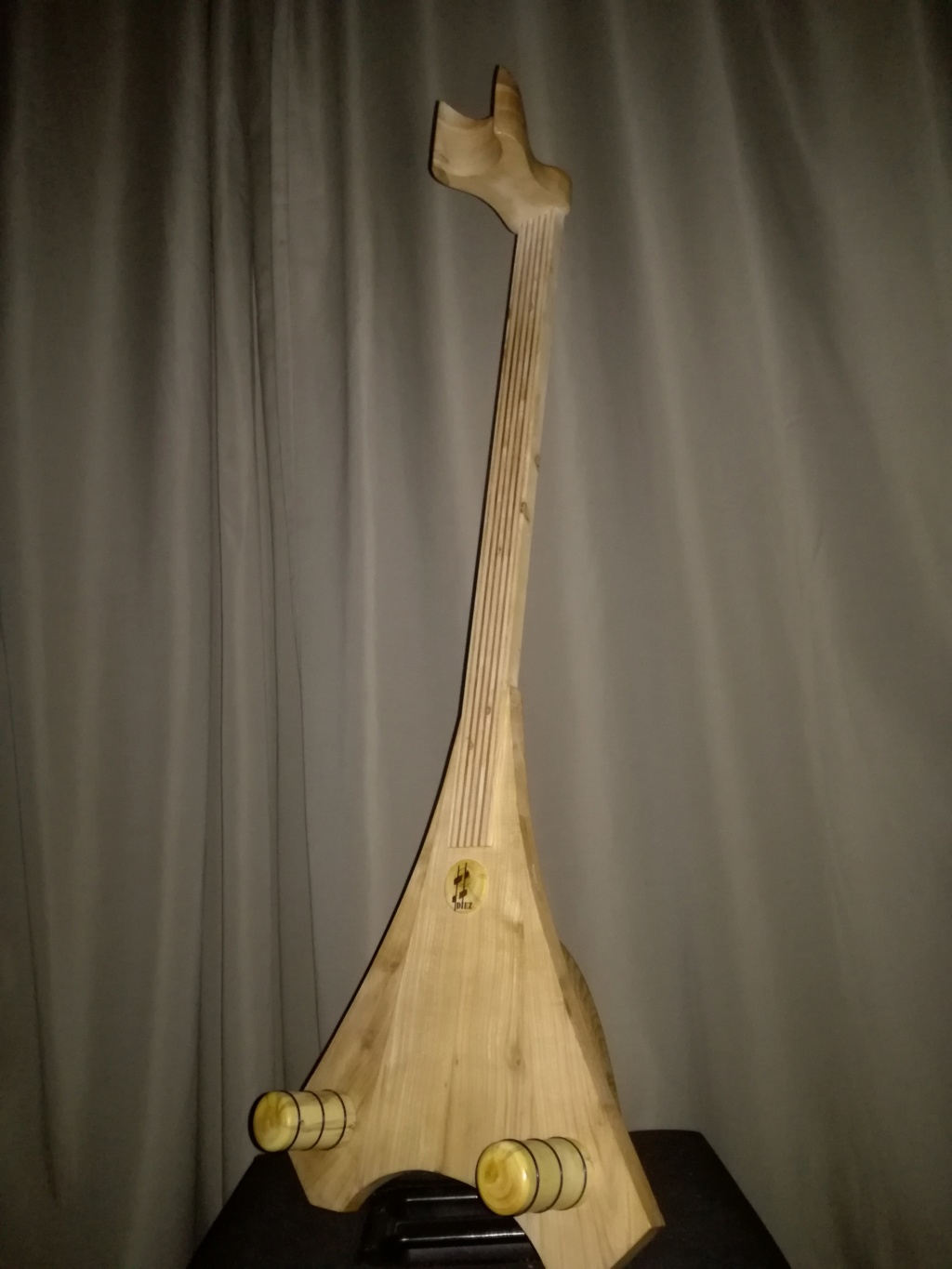

Je voulais remercier mon prof de guitare et voici l'objet conçu pour lui.
Le corps est en merisier ainsi que la tête , le manche est en contre collé de thuya et sipo les support en buis ( merci pierre... )et le maintien arrière en chêne.
J'ai fait une ébauche pour avoir un belle symétrie du corps dans lequel j'ai réalisé une queue d'aronde pour recevoir le manche qui sera collé.
La tête est collé dans une simple rainure, c'est elle qui m'a demandée le plus de boulot et très honnêtement elle n'est pas parfaite dans la symétrie des courbes.
Sur ce dernier point je suis preneur d'idées.
les supports en bois tourné tiennent avec un tenon collé et reçoivent trois joints toriques pour éviter que la guitare ne glisse
le pieds arrière à un tenon collé à l'époxy
Voici l'ensemble
Comme d'hab si vous avez des remarques, conseils questions....

Bravo
Manque seulement une tête, un chevalet, un bon micro et tu as presque une guitare électrique !
Très beau cela me donne des idées pour mes guitares...

passionair a écrit:Comme d'hab si vous avez des remarques, conseils questions....
Comme d'hab c'est bien !
Donc un batteur et un guitariste
Bientôt un groupe ?

Merci pour vos avis et oui c'est bien une guitare stylisée , par contre je ne me lancerai pas dans la lutherie guitare, les fûts de batteries me suffisent.
Jacques je pensais t'avoir dit que j’étais guitariste et oui nous avons déjà joué ensemble avec en plus ma fille au chant .
Pour un papa c'est un grand moment d'émotion ( surtout qu'ils sont devenus bien meilleurs que moi )

Salut Passionair,
Sympa le coup du joint torique. Je retiens...

Et je peux te dire que c'est terriblement éfficace et le fait d'en avoir 3 est un vrai plus; J'ai testé avec une 12 et une 6 acoustique mais aussi avec une éléc et même une basse

Ça a de la gueule !
Je collerais quand même du cuir, de la silicone ou des demi-joints toriques dans le creux de la tête pour ne pas rayer le vernis du manche.

Je te rassure , depuis la livraison il y a eu deux pastilles de feutre collées .
J'ai vu comment mon prof pose sa guitare dessus il n'y avais peu de risque, inutile de dire qu'il est super content
