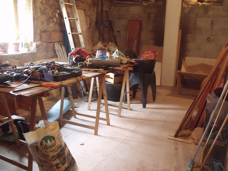

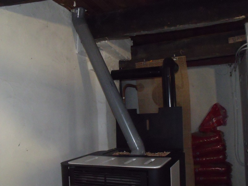

salut   olivier tu doit faire erreur car pour les granules de bois le rapport est de 6 a 800kgs m3 suivant le degré de séchage mais merci a toi de d’intéresser au sujet .
de mon cote j'ai doubler l'autonomie de mon poêle avec mon bricolage.8sacs au lieu de 4
celui a été réaliser a la va vite sans prendre de mesure et avec des chutes pour me permettre de , couper ,  agrandir , recouper a volontee sans s'occuper de l’esthétique
voici a quoi il ressemble a cette heure
question au charpentier menuisier ingenieur et autre Dscf6311
le tube  arrivant au poêle
question au charpentier menuisier ingenieur et autre Dscf6312

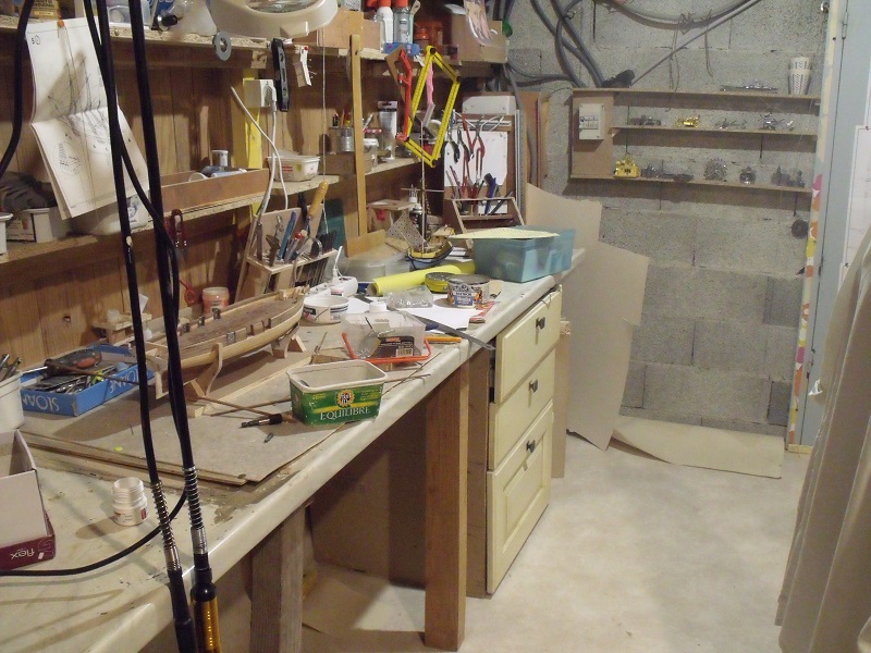

de l’autre cote de la séparation en bois il y a ceci
question au charpentier menuisier ingenieur et autre Dscf6314
mon atelier maquette
