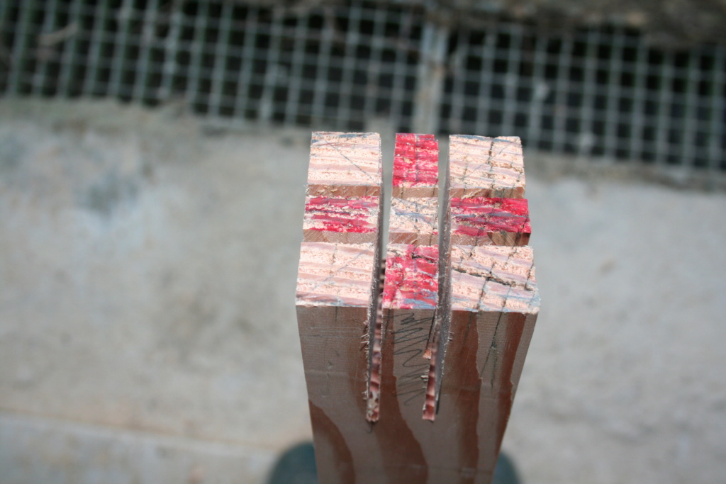

J'ai choisi un assemblage en croix ( Hoffmann's Glaubensverbindung ungekurzt ) désolé je ne sais pas comment coller le lien.
Je récupère une vieille poutre de résineux et je taille des section de 90 X 90.
J'ai choisi la section pour son multiple de 3...
J'ai tenu compte des remarques du "professeur Brice" ...j'ai tracé pour voir ce que cela représentait puis j'ai réglé la scie sans traçage..moins on mesure plus on est juste!!!
Pourquoi cet assemblage et pas les tenons / mortaises classiques ?
parce que le meuble s'y prête et surtout parce que cela me faisait plaisir d'essayer !
à chaque passe je retire 3mm et je coupe les 4 cotes.
Ça va assez vite. Il faut ensuite reprendre un peu les fonds de mortaise avec un petit ciseau.
Je suis assez satisfait de l'assemblage ...
Je suis très loin de vous mes maitres ...je ne suis qu'arpette!
Petit souci...les tenons sont fragiles et cassent facilement...il va falloir flipoter!
