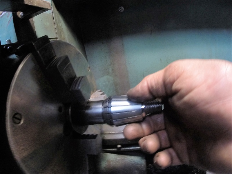

Bon pour ceux que ça intéresse j'ai trouvé ça cette nuit.... Le#4 c'est mon truc . Faudra que que je bidouille encore un truc mais avec les Cotes exactes ça va être plus simple
..... J'ai un tour (désolé pour l'Ernau )
Des plaquettes cbn
Me faudrait juste des tarauds en pouce . Et de la vraie férraille .. Pas quelque chose qui se déglingue en fin d'usinage et de vidéo ...

Ben maintenant qu'il est identifié, à moins de trouver un adaptateur pour le sa 40
Je vais lui refaire sa queue pour pouvoir l'utiliser sur ma fraiseuse ...

Ben moi franchement je ne me ferais pas ch...r.
T'a des plaquettes CBN? t'a des pinces ER? si si j'ai vu des belles pinces en ER40 bien fini la queue en cylindrique pour la monter dans une pince ER comme ça tu pourras l'employer aussi bien sur ta brelle qui te sert de fraiseuse que sur ton tour.

bon a part ca c'est ce que j'avais pensé ... en faire un outil polyvalent ... en lui rabotant la queue !!!

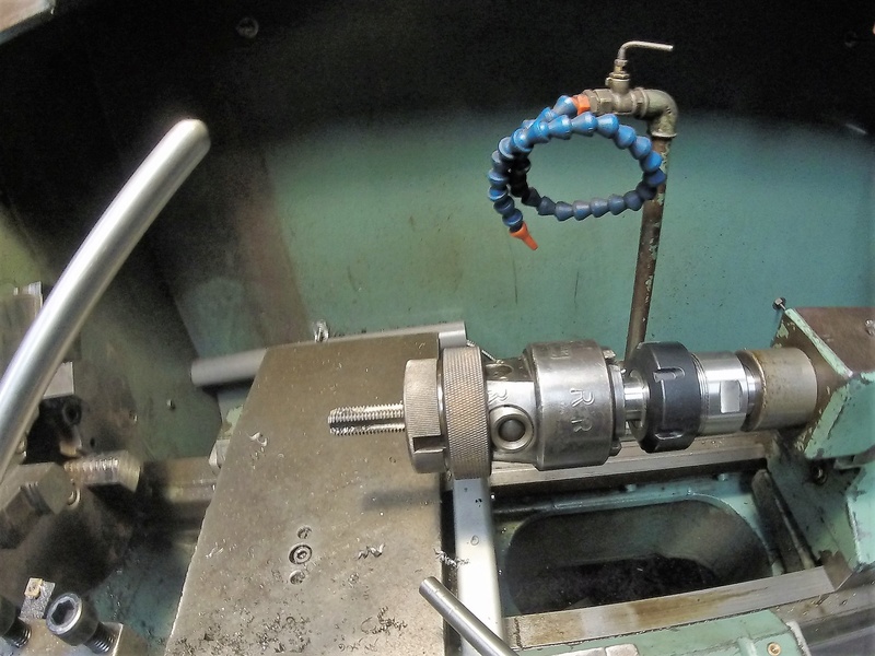

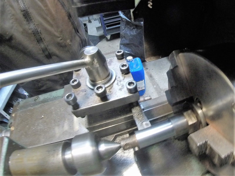

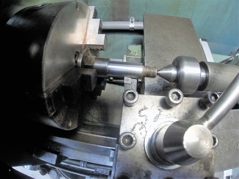

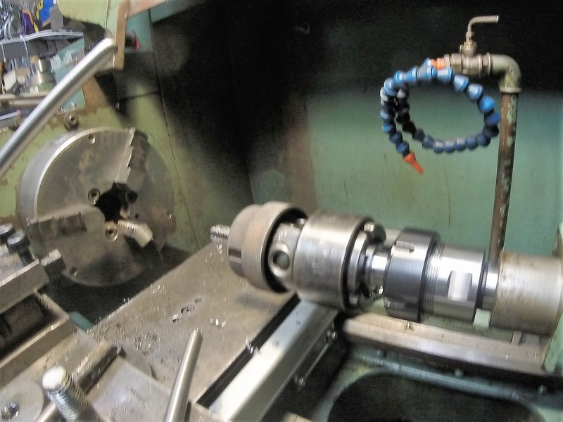

bon ben ça y est c'est fait !!
plaquette CBN ... CHECK
pince de 25 ER 40... CHECK
y a pas de video juste quelques photos .... mais du coup je suis un peu plus productif .... enfin juste un peu ....

n’empêche c'est d'enfer pour tarauder .... faut juste bien calibrer le couple je viens de tester avec du 16 sur le tour pour la butée ...
