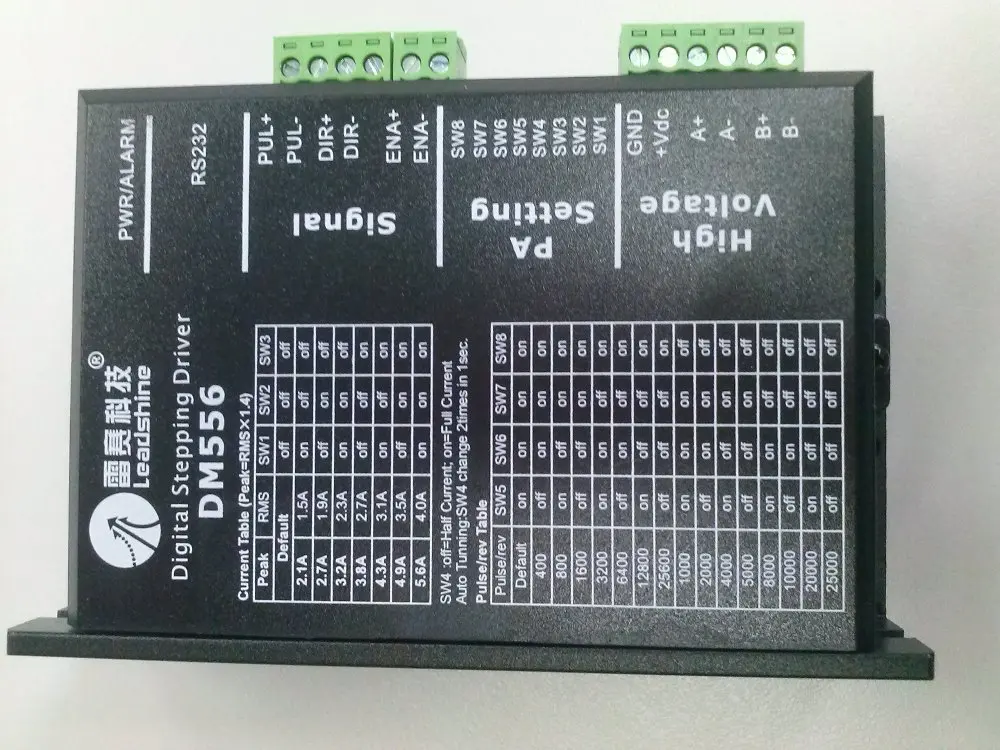

Bonjour David
Je viens de recevoir mon matériel de chez Sorotec
1 moteur Nema24, 3Nm, 4.2A, 8 fils
1 carte BoB 4 axes sorties RJ45
1 driver Leadshine digital 5.6A
2 cables RJ45
2 adaptateurs RJ45 pour drivers
1 accouplement élastique 8 et 10mm
1er problème : les adaptateurs RJ45 ne correspondent pas au nouveau driver Leadshine plus étroit
(ils correspondent aux 2 autres drivers 4A et 5A chinois mais aucun des 3 drivers n’a les broches dans le même ordre)
Je vais donc devoir dénuder 1 extrémité du câble RJ45 et brancher 6 fils aux drivers mais la notice de la BOB n’est pas très explicite à savoir pour les 8 broches RJ45
BOB DRIVER (d’après moi)
1 current reduction or disable ?
2 signal ground ?
3 pulse PULSE –
4 +5v PULSE +
5 Direction DIR -
6 +5v DIR +
7 status input (low=ok, high=error) ?
8 Signal ground ?
C’est-à-dire lesquels dois-je brancher à ENA+ et ENA- ? (à priori du +5v à ENA+ d’après moi)
Merci de me dire aussi si c’est bon pour Pulse et Dir
PS : si l’essai du moteur nanotec est concluant j’en commanderai 2 autres pour avoir X Y Z de qualité et utiliserai les moteurs chinois pour 4ème et 5ème axes ou sur une autre machine
D’autre part dois-je gainer après essai dans une tresse creuse métallique (blindage) les 8 fis du moteur nanotec et les raccorder à un câble blindé car ils seront trop courts?
2 signal ground ?
3 pulse PULSE –
4 +5v PULSE +
5 Direction DIR -
6 +5v DIR +
8 Signal ground ?

Après avoir bien alimenté le driver DM566 en 42v il ne se passe rien en mode manuel tant avec le clavier que le pavé manuel de Mach3
J'ai très certainement mal configuré Mach3 malgré les instructions (anglaises) de ESS et BOB
Merci de m'aider car je patauge à ce stade

n'oublie pas de passer SW4 sur OFF sur ton driver pour avoir le 1/2 courant (il est sur ON sur la photo)
Re: Moteurs pas à pas
Merci DAVID
Je viens de le faire car le moteur chauffe à l'arrêt
Toutefois je m'interroge sur le schéma des DIP sur la page 9 de la notice car pour SW4
"Standstill Current (ON haft/OFF full)"
Cela semble contredire le bas de la page 10 .......
Qu'en penses-tu?
rogerj
Qu'en penses-tu?

Apparemment un bug sur la doc !
sur la sérigraphie c'est indiqué en 1/2 courant pour OFF, comme en bas de la page 10
moteur pas à pas
OK DAVID
Le moteur chauffe effectivement environ 2 à 3 fois moins à l'arrêt avec SW4 sur OFF

Dans les essais avec Mach3 j'utilise les flèches du JOG pour commander manuellement la montée et la descente de l'axe Z
En dessous des flèches de commande des 4 axes il y a un réglage de vitesse de 1 à 100%
(je ne sait pas du reste à quoi se réfère ce %)
Donc j'ai fait mes essais en utilisant ce réglage de 1 à 100
La course totale de mon axe Z est de 270mm
J'ai fait 2 repères espacés de 200mm et je chronomètre le temps mis pour parcourir cette distance en remontée
(pourquoi que 200mm : à cause de la longueur des fils des moteurs les plus courts)
Ainsi les moteurs Nanotec et Nema24 chinois ont mis 1.99 et 2.01 sec en moyenne pour parcourir cette distance à réglage 100% soit une vitesse linéaire de 100mm/s = 6000mm/mn
(sous réserve de la précision de mes réflexes de chronométreur)
Dm556 réglé à 1600 pulse et tension 42 Volts et ampérage calibré selon le moteur, VAB pas 5mm diam 16mm
Merci de me dire si cette méthode est significative ou sinon comment faire mieux
