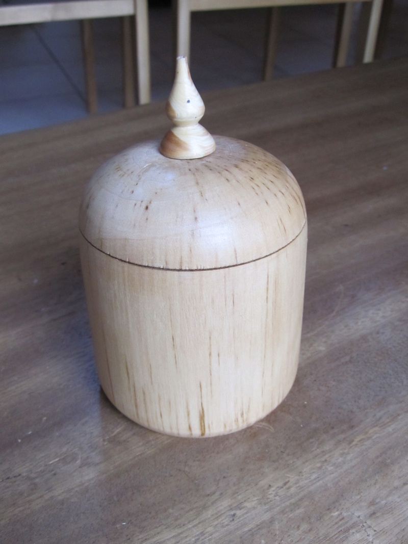

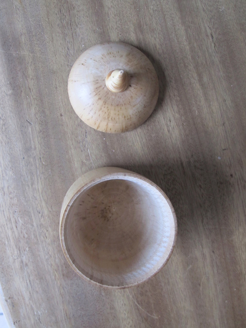

Voici une petite boite que j'ai tournée sans trop réfléchir à l'avance.
Le bois, c'est du je sais pas  (fruitier?scratch ) et la petite poignée est en if.
J'ai commencé par faire une prise pour le mandrin puis j'ai tourné l'ensemble avant de séparer la boite du couvercle.
Ensuite j'ai creusé la boite et enfin reposé le couvercle dessus avec contrepointe pour faire un épaulement au couvercle.
C'était un peu du n'importe quoi, je vous l'accorde! What a Face
La contrepointe ayant laissé un trou, j'ai mis une petite poignée Very Happy

Le résultat est pas terrible, mais complètement raté non plus.

salut, bien sympa ce petit travail, on peut avoir une idée des dimensions ? Very Happy

Le diamètre est de 80, la hauteur de 125 dont 30 de "fleuron".

Bravo pour cette jolie boîte ! Et puisque tu demandes des remarques, les voici.
La manière habituelle de procéder pour une boîte, mais il y en a des tas d'autres :
Mettre au rond, une prise de mandrin de chaque côté. Séparer corps et couvercle en prenant le moins de bois possible pour que le fil du bois se suive.
Emmandriner côté couvercle. Creuser le couvercle (sinon, il a souvent tendance à être un peu lourd) et faire l'emboitement (tenon et portée). Ôter du tour.
Emmandriner le corps, tourner l'extérieur autant que possible et creuser. Faire un emboitement serré et enfoncer le couvercle qui doit tenir fermement, en tourner l'extérieur. Enlever le couvercle et rectifier l'emboitement du corps si tu veux un couvercle qui se soulève facilement.
Couper le corps. Sur la chute qui reste dans le mandrin, faire une empreinte qui viendra prendre le corps par l'emboitement, ce qui permet de finir le dessous du corps.
Sinon comme critiques, je dirais que pour une boîte qui donne dans la simplicité, c'est tout à fait réussi.
Quelques détails à revoir : le plus gênant, c'est les marques en haut à l'intérieur. Il ne faut jamais laisser de telles marques, ce n'est pas valorisant. Pour éviter ça, si tu as peur que ça vibre, commence par creuser un peu, finis la paroi haute, creuse un peu plus loin et ne reviens plus sur le haut. Si c'est pas tout à fait parfait, ponce jusqu'à ce qu'il n'y ai plus de traces.
Le fleuron n'a pas l'air bien posé sur le couvercle et sa pointe à l'air abîmée. Même quand il s'agit de rattraper une bêtise, il faut y croire ! De plus, le choix du bois d'if n'est pas terrible à mon goût : ou tu prends le même bois, ou bien un bois plus contrasté.
Les arrachements sur les bords du couvercle ont déjà été mentionnés. La surface du couvercle a encore besoin d'un peu de ponçage supplémentaire.

Message  Marco66 Mer 4 Avr - 20:56
Merci Pierre pour ce long message.
Je l'ai lu, bien sûr, mais surtout je le garde au chaud pour mes futures tentatives. cheers
Pour ce qui est des marques en haut à l'intérieur, il s'agit peut-être de la reprise pour faire que le couvercle rentre bien.
Comme j'ai dit, le tenon a été fait à l'arrache Wink
Le fleuron, il a cassé au tournage Sad
Il n'est pas droit, j'aurais du appuyer un peu plus au collage.
J'ai pris de l'if parce que j'ai des tout petits bouts.
Bref, tout est explicable, pas forcément excusable scratch
C'est une tentative, je ferai fois la prochaine mieux What a Face

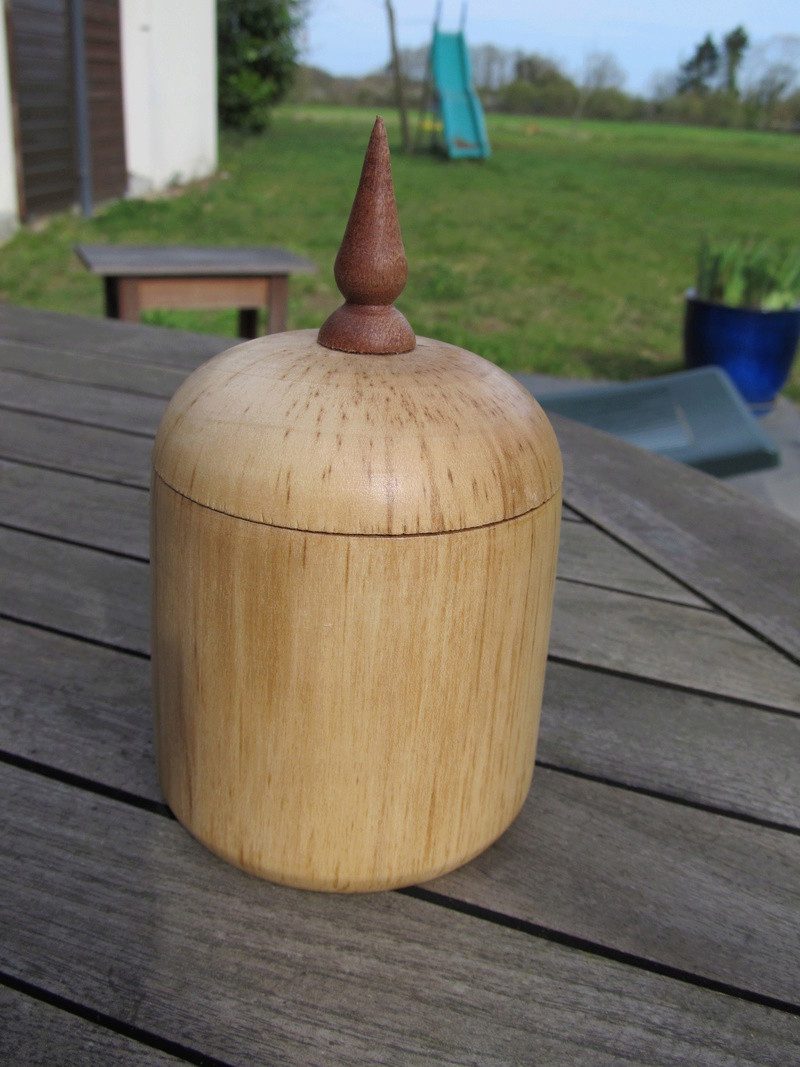

Vite fait, à l'instant, quelques retouches en essayant de suivre les conseils de Pierre.
reprise de l'intérieur, changement de bois pour plus de contraste pour le fleuron, et surtout, je retiens:
Pierre--- a écrit:Même quand il s'agit de rattraper une bêtise, il faut y croire !
Photos:
Une petite boite tournée Boite_16
Une petite boite tournée Boite_14
Une petite boite tournée Boite_18
Une petite boite tournée Boite_17
En regardant les photos, je vois encore des défauts.
Fleuron pas parfaitement collé, traces à l'intérieur...
Défauts qui sont en fait moins visibles en vrai.

Message  Pierre--- Sam 7 Avr - 1:57
Bravo Marco ! Cool
Et on n'a même plus besoin de te faire des remarques...
