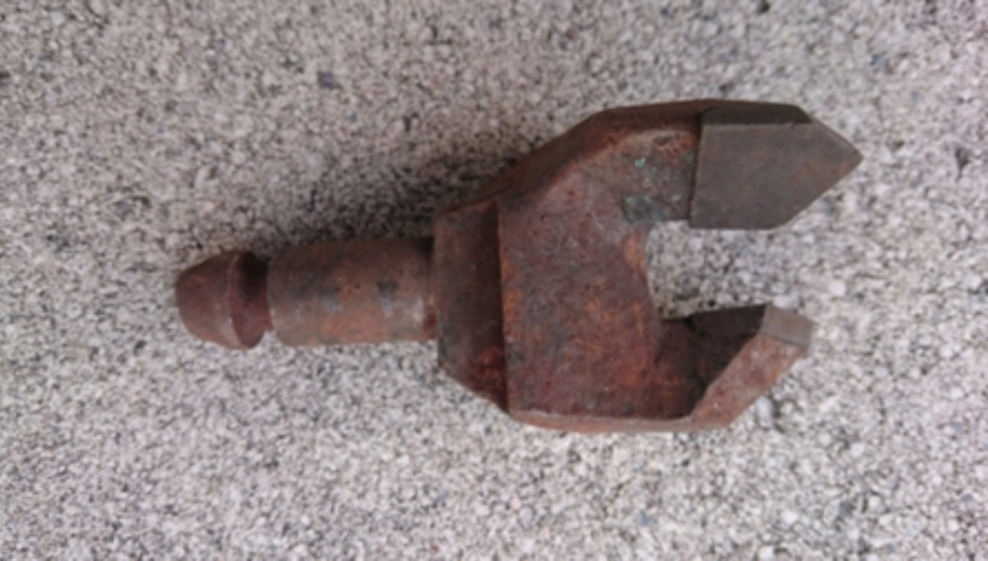

bonjours
j'ai quelque pièce de ce genre qui traine dans mon atelier
qui pourrait me dire a quoi elles servent et avec quel machine on l'utilise????
au bout c'est des plaquettes carbure

Salut Blumes et tous..............si je ne me trompe pas,cela pourrait bien être les bouts,que l'on changeait lorsqu'ils ne coupaient plus bien,et que l'on remontait du fond au jour,bouts que l'on mettait sur des forets de 3 m de long ,fixés avec du fil de fer,
tout ça pour percer dans le charbon au fond des mines en Lorraine
perfo à air comprimé,qui de temps en temps,pouvaient t'arracher un bras lorsqu'ils bloquaient sans crier gare

pointes de forets interchangeable

vous penser à la mème chose a des bouts de forets...
mais ils fonts quand mème + de 4cm de diamètre c'est énorme et pour faire quoi?

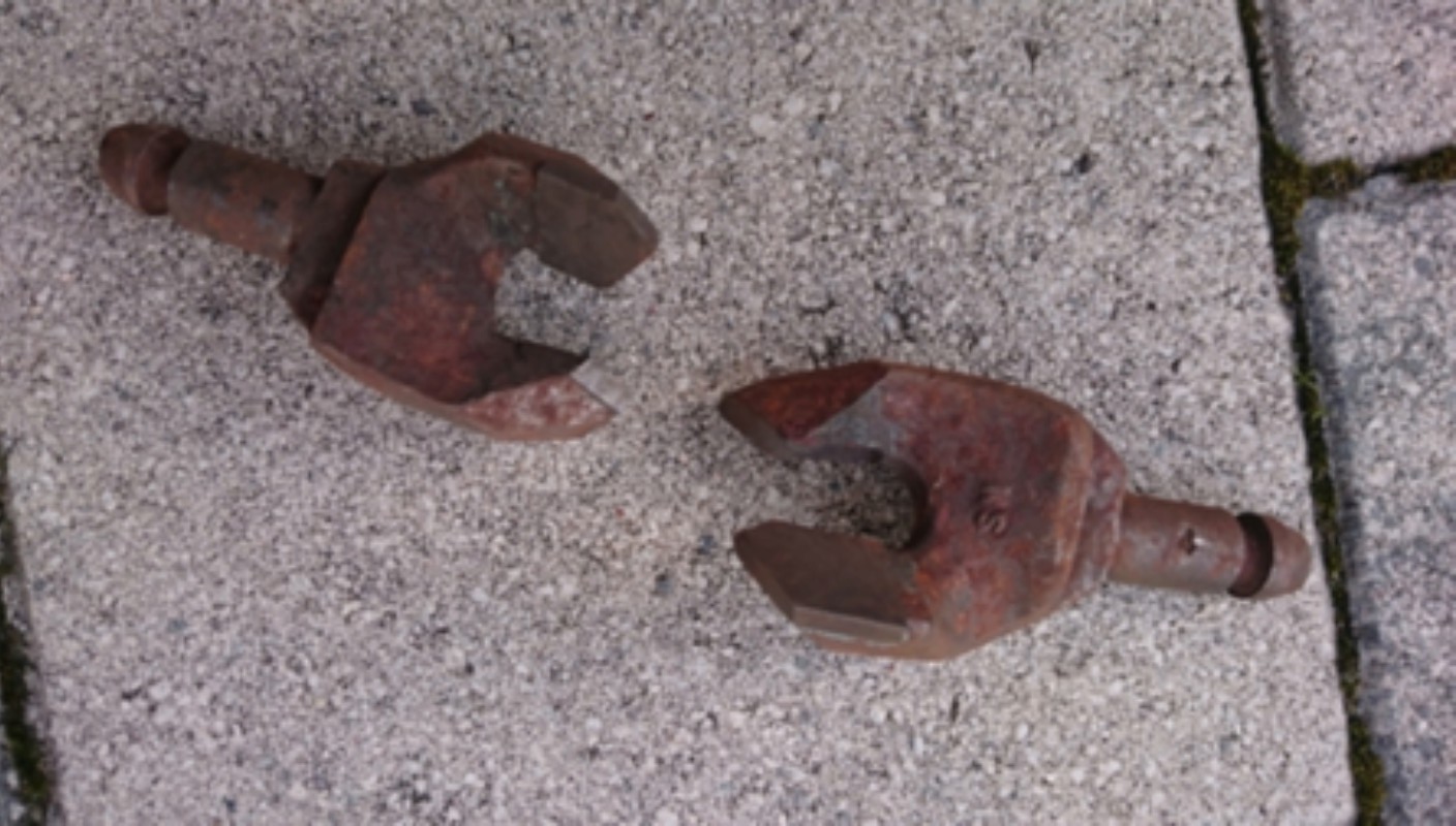

Je confirme.
J'en ai des mêmes, seulement ils proviennent des mine de potasse d'Alsace.
Récupérés aussi, seulement difficile de s'en servir pour autre chose que leur emploi initial.
Je confirme.

je ne suis pas mineur mais surement pour poser des explosifs???????????

Les trous peuvent être utiliser aussi pour faire des scellements très profond pour étayer les galeries.
Perso vue la taille des pastilles je couperai la partie métallique juste avant la pastille et la souderais sur un barreau d’acier pour le transformer en outil de tournage, fraisage ou autre après affûtage.

Si ça ressemble à qui était utilisé pour percer dans des mines de charbon, ça peut venir aussi des perçages qui sont fait dans les carrières de pierre et ensuite rempli d'explosif pour détacher les blocs "suivant les pointillés"

re............voila la foreuse à air comprimé que l'on utilisait au fond des mines de charbon,et elle avait du mordant ,à vous tordre les bras lorsque le foret de 3 m se bloquait,et comme dit plus haut ,on forait plusieurs trous,espacés d'environ 50 cm,tous sur une ligne verticale,puis une autre ligne de trous,parallèle à la première,
on bourrait d'explosifs,et on faisait péter le tout,si l'on travaillait en semi dressant,pente de 40 % environ,le charbon descendait directement en petits blocs dans le blindé,chaines métalliques avec racloirs,qui acheminait le charbon dans un tubing,gros tuyau métallique de 2 m de diamètre,pour tomber ensuite sur des bandes transporteuses,pour remonté au jour ensuite,
on descendait avec des nouvelles têtes ,et on remontait les usées pour les faire réaffuter,voili voilou les ptits loups

bonne idée bob...
ou souder l'ensemble sur une tige pour faire une sorte de carotteuse ...

ça y est j'ai trouvé
merci pour votre aide
