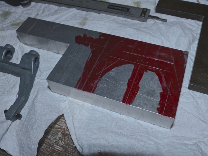

Sur pas mal de tours Maximat V10 en service, certaines pièces réalisées dans un métal plus que «  mer..que » tombent en décrépitude au bout de quelques années. Une sorte de zamak ou de merdinium  qui n’est pas à la hauteur des autres éléments de la boîte et de la machine en général. Le mien a tenu près de 50 ans !
Bref, la-dite pièce, qui pourtant n’est pas soumise à de gros efforts, m’a lâchée. De plus, c’est la plus mal placée des deux; une vraie galère pour l’extraire et surtout pour remonter la remplaçante.
Tour EMCO Maximat V10 en panne 0112
Voici la bête, démontée et recollée pour essayer d’en mouler une autre:
Tour EMCO Maximat V10 en panne 0212
Et puis, après avoir visionné quelques tutos sur le moulage, je me suis dégonflé… Je n’ai jamais tâté à ça, pas de four à ma disposition pour le laiton ou même l’alu , la perspective de voir le tour arrêté pour longtemps … j’ai donc décidé d' en tailler une dans un lopin de dural. Heureusement, si le tour était en panne, la partie fraiseuse , elle, fonctionnait encore  à condition de travailler en manuel pour les avances.

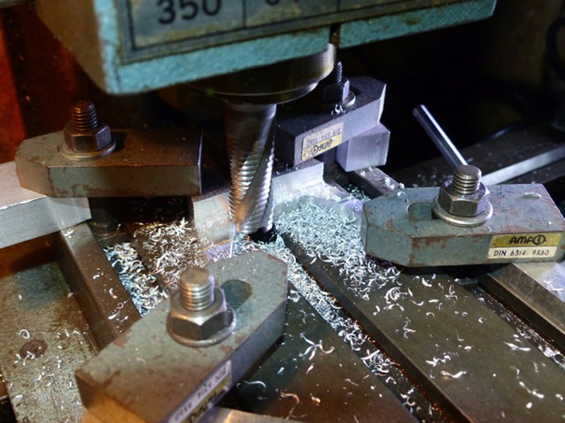

Tracé sommaire de la fourchette avant la découpe:
Tour EMCO Maximat V10 en panne 0312
Puis on y va, par petites passes  avec une fraise deux tailles. Récupération des copeaux au cas où je voudrais me lancer plus tard  dans la fonte de l’alu …
.Tour EMCO Maximat V10 en panne 0412
Commencera ensuite le détourage de la pièce

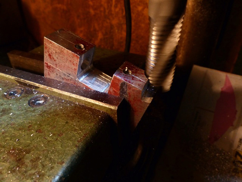

puis perçage et alésage , en une seule fois pour respecter l’alignement:
Tour EMCO Maximat V10 en panne 0612
Le perçage est donc affiné à l’alésoir; puis perçage et taraudage des logements de vis pointeau.
Tour EMCO Maximat V10 en panne 0711

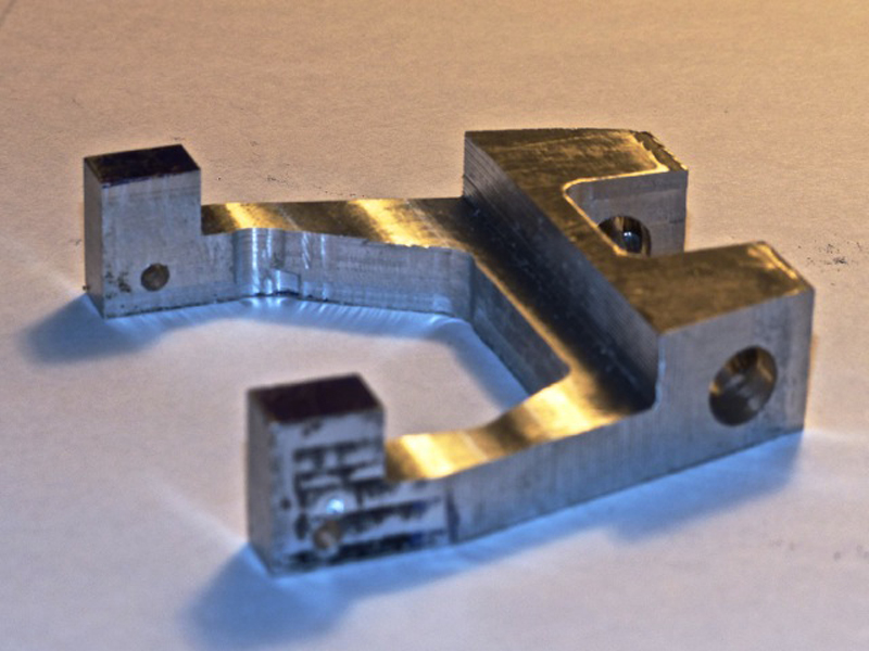

Le détourage continue
Tour EMCO Maximat V10 en panne 0811
, la pièce prend forme.
Tour EMCO Maximat V10 en panne 0910
Tour EMCO Maximat V10 en panne 1010
Une fraise plus solide pour dresser les pans coupés:
Tour EMCO Maximat V10 en panne 1111

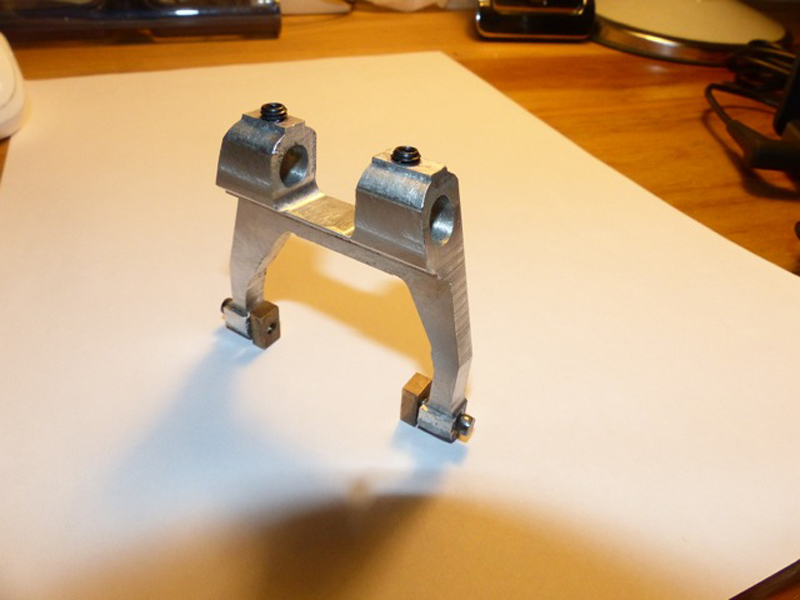

Pose des patins de glissement, puis finition de surface à la lime
Tour EMCO Maximat V10 en panne 1610
mico31
mico31
Messages : 243
Points : 253
Date d'inscription : 17/01/2018
Age : 85
Localisation : Toulouse et Aveyron
Tour EMCO Maximat V10 en panne Empty Re: Tour EMCO Maximat V10 en panne

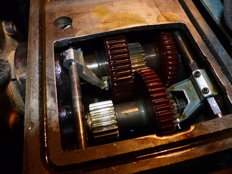

Message  mico31 Dim 11 Fév 2018 - 16:59
Les arrondis de la partie haut ( le débattement dans l’espace prévu était trop exigu ) ont été réalisés avec une fraise pour le bois ( de Li…l, publicité non payée ) montée sur la fraiseuse .
Un peu d’appréhension, mais ça s’est passé très bien, la fraise n’a pas souffert et la surface pas trop rugueuse.
Tour EMCO Maximat V10 en panne 1611
Tour EMCO Maximat V10 en panne 1710
Voilà, la fourchette en place, la boîte est repartie pour 50 ans …
Tour EMCO Maximat V10 en panne 1910
On voit en bas à droite le trou de passage de la clé hexagonale pour le serrage sur l'axe. En haut à gauche, la seconde fourchette. Tiendra-t-elle encore longtemps ? Pour se donner du courage, je me dis qu'elle est plus accessible !
Tour EMCO Maximat V10 en panne 2010
Je peux remplir l'huile de boîte.

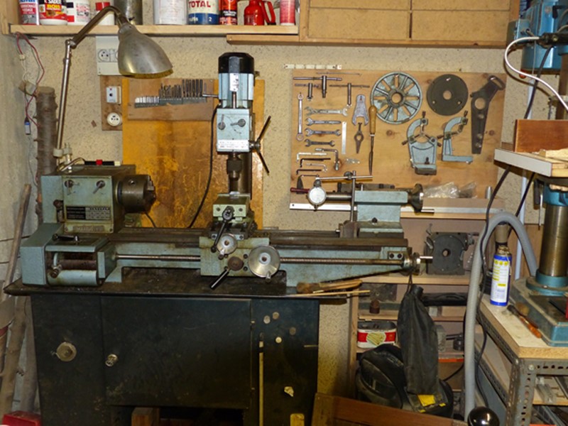

Message  mico31 Mar 13 Fév 2018 - 18:23
Je voulais répondre à tous ceux qui ont participé à ce fil , et surtout à ceux à que je n'ai pas encore cités.
C'est vraiment réconfortant pour un petit nouveau de se sentir aussi bien accueilli !
Pour les deux derniers intervenants (ou presque) qui s'interrogeaient sur les capacités du Maximat V10 ( je pense à TY Coat et à Junkdealer ) :
 - c'est loin d'être un outil de production pour un professionnel , encore moins une bête de course !
 - tout au plus un outil de maintenance, un peu faiblard pour l'acier;
 - mais plus qu'acceptable pour le bricoleur qui a la chance d'en posséder un
Tour EMCO Maximat V10 en panne 0114
La partie fraiseuse est très pratique, le moteur un peu trop faible à mon goût. A réserver pour les métaux tendres : extra pour le laiton et le dural. Moteur 150 w environ.g][/url]
Tour EMCO Maximat V10 en panne 0213
La partie tour, elle, est beaucup plus solide . L'acier est à prendre par petites passes, si possible avec des outils au carbure ( quoique la vitesse maxi soit un peu faible: de 60 à 2500 tr/mn ). Moteur 400 à 500 w.

Re-bonjour, ou plutôt bonsoir,
Je m'aperçois que la troisième photo n'est pas "passée" à l'inverse des précédentes.
Je m'alloue en deuxième essai ... sinon j'arrête, peut-être quelqu'un pourra me dire  la bêtise que j'ai bien pu faire ? Avec mes excuses,
MichelTour EMCO Maximat V10 en panne 0314

Message  Scorpio Mar 13 Fév 2018 - 18:37
Bonsoir Michel,
c'est du très beau travail , et te voilà dépanné , rien de tel que d'être autonome
C'est déjà un beau tour , je suis étonné de la puissance moteur de la partie fraiseuse , 150w , c'est pas lourd scratch
