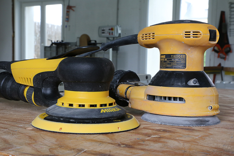

Un exemple:
En avant plan une ponceuse à moteur Brushless, et en arrière plan une classique à moteur à charbons.
Bien sur que si!Cordouan a écrit:
on voit poindre une nouvelle technologie Brushless concernant les moteurs de matériel portatif. Cette technique supprime les balais et ainsi une usure du collecteur et j'ai également lu qu'elle permettait de gagner en puissance. Ma question concerne le type de moteurs équipés de la sorte. Sur le catalogue d'un équipementier pro par exemple, il n'y a que les machines à accus équipées comme ça, cette technique n'est pas transposable sur les machines branchées sur le secteur?
Un exemple:
