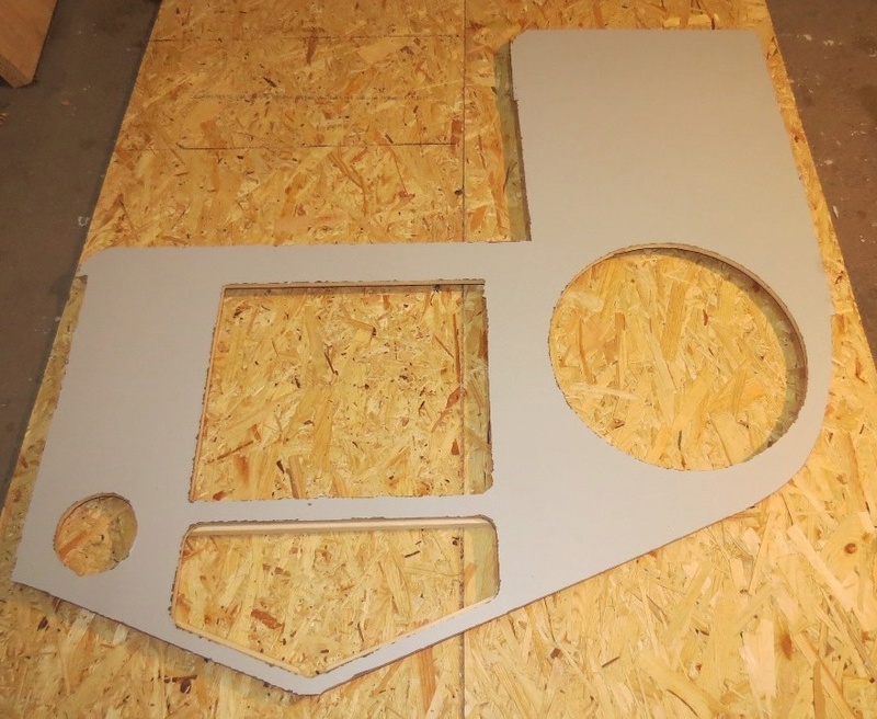

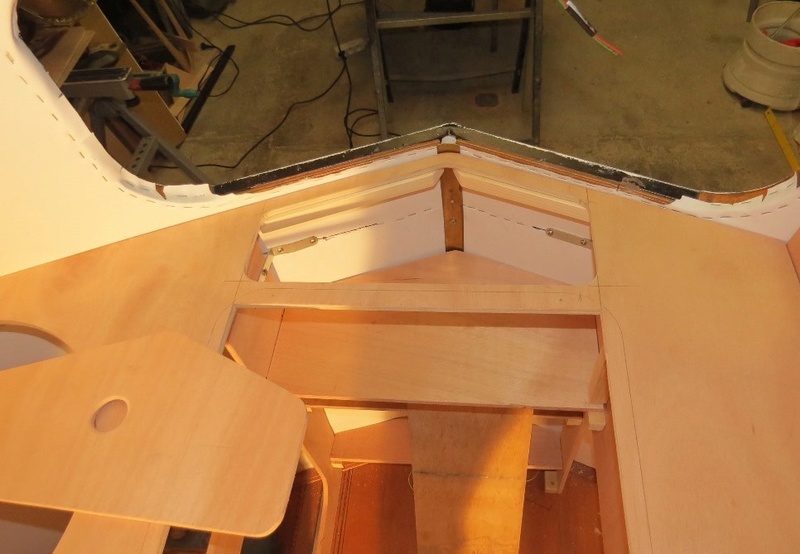

Je suis en cours de restauration d'une caravane ancienne (ERIBA PUCK de 1975)
Cette restauration passe aussi par la réalisation du mobilier et dans ce chapitre, j'ai recouverts le plan de travail de la cuisine d'un stratifié de type "Formica" collé à la colle-contact néoprène.
Les découpes ont été réalisées à l'aide d'une pointe à tracer bien affutée sur l'envers du stratifié. En fait, il s'agit de "gratter" puis plier le stratifié pour le casser le long du trait.
Mais...cela laisse de petites écailles de l'autre côté.
Question:
Une fraise à 45° pourra t-elle réaliser ce travail sans écailler le stratifié ?
Merci de votre aide...

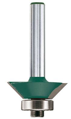

Merci pour cette réponse BILL51...
J'avais vu ce type de fraise droite identique à l'affleureuse il me semble.
je pensais plus à une fraise conique de ce type pour empiéter sur les écailles
Ou encore, cette fraise quart de rond
De toute façon, sur le pourtour du plan, j'utiliserais cette fraise quart de rond...choix esthétique.
Mais pour les découpes intérieurs, qui de toutes façon seront cachées par l'évier et la plaque gaz, sauf la petite découpe en forme de triangle qui, elle, accueillera un couvercle, c'est sur cette dernière découpe que je penses fraiser à 45°...quoi que ?? je suis en réflexion !
Mais...ces 2 types de fraise que je penses utiliser sont-elles adaptées au fraisage du stratifié ??
Une vitesse de rotation à privilégier ??

Oui les fraises que tu as mis vont allez, faut juste des fraises au carbure (plaquettes rapporté dans les photos que tu as mis)

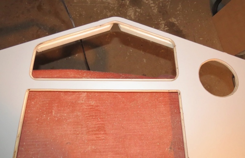

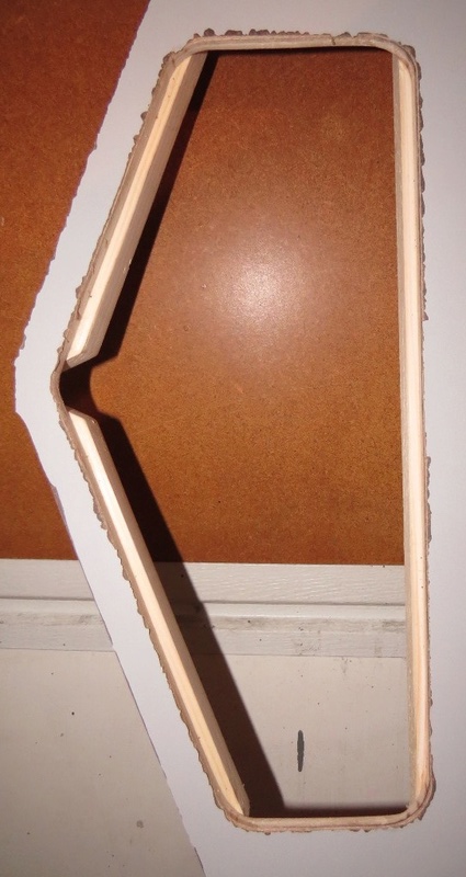

Plus assez de matière pour replaquer Bill51 !

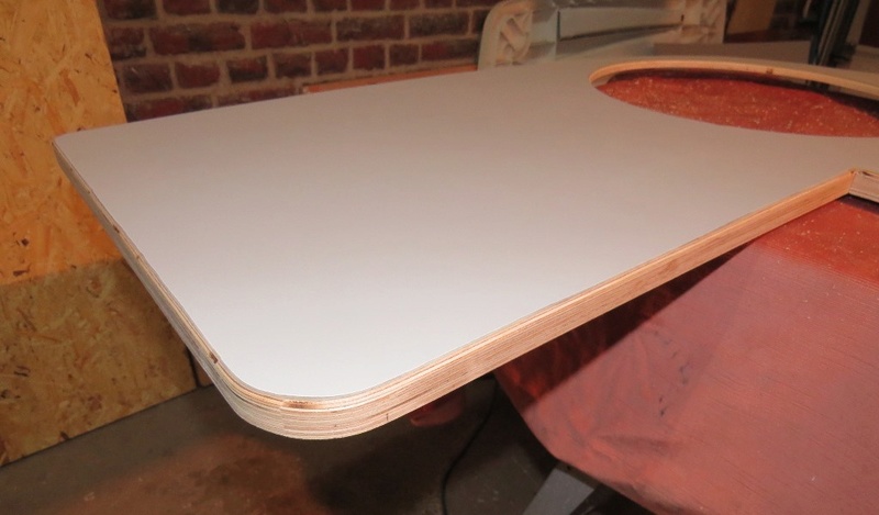

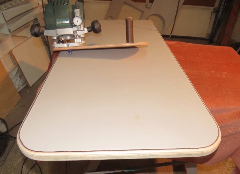

Je me suis lancé...
Passage de la fraise à 45° sur les découpes intérieures
Passage d'une fraise quart de rond 8mm sur les bords éxtérieurs
Sur la table, passage d'une fraise quart de rond 15mm
Et là, un truc que je n'explique pas ! la ligne de style marron laissée par le stratifié fraisé forme des vagues et n'est pas nette !
Je penses à un léger balancement de la machine lors du passage mais j'ai pourtant assurer en me confection un plateau qui supporte la machine !
Pour ma prochaine expérience stratifié, je réaliserais les découpes intérieures à l'avance avant le collage (en prenant une marge de 5mm comme préconisé par BILL51) plutôt que de découper après collage en retournant la pièce.
SLTS

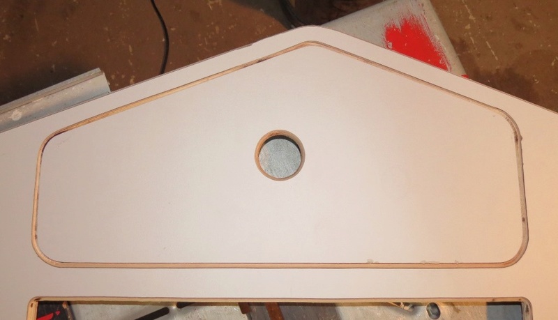

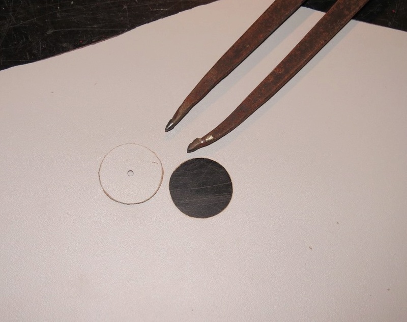

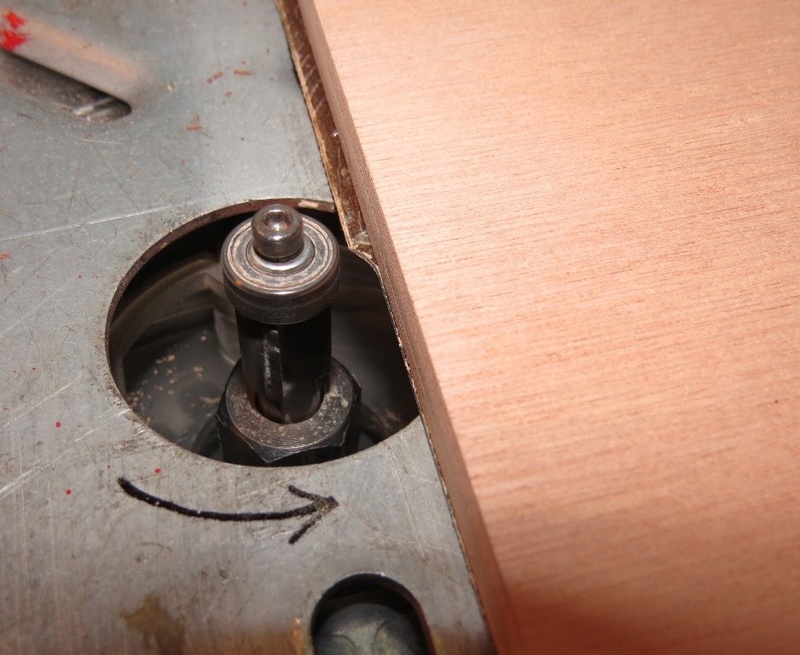

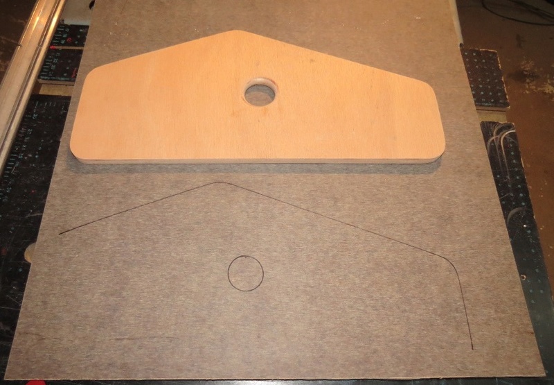

J'ai réalisé le collage du stratifié sur la petite trappe du plan de travail...
Sous les conseils de BILL51, j'ai réalisé la découpe avant collage en prenant une marge de 5mm.
Traçage et découpe à 5mm du trait:
Le trou centrale est découpé à l'aide d'un compas à pointes là aussi avec 5mm de marge:

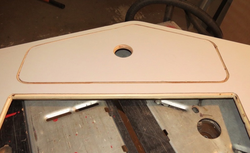

Après collage et séchage, passage à la défonceuse sous table équipée d'une fraise droite à roulement pour éliminer le surplus de stratifié:
Le résultat final est IMPEC !
Aperçu de la trappe sur le plan de travail. Je pensais réaliser un chanfrein sur le tour de la trappe mais je laisse tel quel. Le rendu final me parait bon comme ça ! J'ai tout de même passé la fraise quart de rond sur le trou centrale pour le passage des doigts pour la pose / dépose de la trappe:
Les traces de brûlage sur le chanfrein du plan de travail seront éliminées lors du ponçage de finition. Un vernis satin y sera appliqué.
