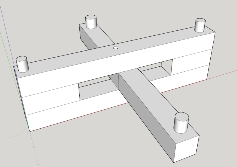

Désolé Brice j’ai poster au moment ou tu disais que c’était un exercice.
Voici les cotes
[img][/img]
Voici les cotes
[img][/img]
amoilpot- très actif
- Messages : 279
Points : 304
Localisation : Eure 27910
Re: Demande d'aide aux métalleux : réaliser un criscross
Ok merci vais déjà voir pour faire la maquette avec ces côte

bref, si je devais le faire avec ce qui est dispo dans ma boite a chute, ce serait en tube carre, la version la plus simple ci dessous, que du tube carre de meme section deux petits bouts pour faire l'ecartement et pouvoir passer le meme tube carre au centre de la fameuse "fourche"
si assez de chutes, on peut aussi en remettre en bout de la traverse "traversante" pour avoir les memes dimensions a gérer au niveau des guidages du X sur chaque branche
la version "plus jolie" serait d'évider un tube carre de 40 et de passer un tube carre de 35 dans la lumière crée, mais cela veut dire qu'on a les bonnes sections en stock
apres, comme le dit Pretender, y'a moultes solutions
PS : Pardonnez le dessin et le texte pas clair, je dois faire dans les 38° en ce moment apres un doliprune 1000 . . . . la grippe a fini par me rattrapper on dirait

Ça ne peut pas fonctionner ton histoire, comment veux tu que ça se repli complètement
- Messages : 837
Points : 1760
brise-copeaux a écrit:Salut,
ah oui, completement replié non, forcement, je suis d'accord, la course va etre imposée par la longueur des bras et la longueur des entretoises qui n'ont pas besoin d'etre aussi longue que sur mon dessin, mais meme a minima, un repli total est impossible, donc a oublier, je retourne a mon tube de doliprune
les etaux de menuisier sont différents niveau mors ? quand c'est serre, y'a plus aucun jour a la verticale des mors ? j'en ai jamais vu
un etau "metal" y'a un "bec" qui fait que fermé, il reste un jour en dessous donc pas besoin d'un repli total avec cette géométrie
EDIT : si j'avais mieux regardé la photo du debut du sujet . . . . pas de jour . . . . on peut donc y fixer une planche sur tout la longueur verticale de l'etau, sur la profondeur laissée libre, jusqu'a toucher la croix decidement le travail du bois est spécial
bon, ce serait encore possible, mais faudrait tenir compte de l'epaisseur mini repliée et modifier les bois de l'etau, ca devient compliqué faut encastrer le mécanisme

Je ne vois pas se qu'il y a de compliquer à faire ça, un fer plat, un bout de rond, une scie à métaux, une perceuse et un poste à soudure c'est tout.
Le plus long c'est de faire les deux deux rainures dans le bois.

pour moi , il n'y a rien à souder , on pourrait , mais c'est pas indispensable , comme le dit Brise-Copeaux ,
deux fers plats de 15 , quelques perçages et roule
Pour du luxe et une manipulation plus souple , tu pourrais éventuellement mettre des roulements en bout ,
ça éviterait un peu de friction , et une petite épaisseur de laiton , bronze , ertalon ou nylon au pivot central
afin d'éviter un frottement des deux pièces , ça devrait être simple à réaliser !
