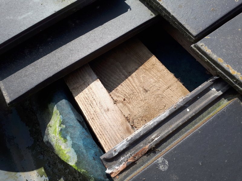

Re: Mon nouveau " CHATELIER BOIS " ,des pages blanches s'ouvrent,où il faut tout réécrire
Salut Lapinou et tous..............juste pour toi
![Mon nouveau " CHATELIER BOIS " ,des pages blanches s'ouvrent,où il faut tout réécrire - Page 4 20180960](https://i.servimg.com/u/f62/19/21/88/97/20180960.jpg)
à une époque,le papier dépassait légèrement,et c'était disgracieux,mais là je vois que ce n'était pas bien ce que j'avais fait à l'époque,le repousser vers le haut,l'eau y a stagné,donc un peu mauvais pour le bois,donc je vais devoir couper ce qu'il y a en trop,
![Mon nouveau " CHATELIER BOIS " ,des pages blanches s'ouvrent,où il faut tout réécrire - Page 4 20180961](https://i.servimg.com/u/f62/19/21/88/97/20180961.jpg)
à mon avis,ce papier est un Parre pluie
,et il a bien joué son rôle,

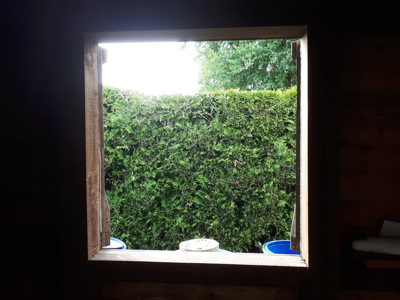

Salut Jean-Luc et tous..........ok,va pour le 60 mm,puis ce sera osb de pompier flottant,presque 80 mm d'isolation totale,on devrait être bon
autrement j'ais ouvert les autres volets,histoire de voir comment ce serait avec la lumière du jour à l'intérieur,pas dégueu
![Mon nouveau " CHATELIER BOIS " ,des pages blanches s'ouvrent,où il faut tout réécrire - Page 4 20180964](https://i.servimg.com/u/f62/19/21/88/97/20180964.jpg)
opération volets ouverts,
![Mon nouveau " CHATELIER BOIS " ,des pages blanches s'ouvrent,où il faut tout réécrire - Page 4 20180965](https://i.servimg.com/u/f62/19/21/88/97/20180965.jpg)
autre vue,
![Mon nouveau " CHATELIER BOIS " ,des pages blanches s'ouvrent,où il faut tout réécrire - Page 4 20180966](https://i.servimg.com/u/f62/19/21/88/97/20180966.jpg)
vue de l'intérieur d'une des trois fenêtres,numéro 1 ,
![Mon nouveau " CHATELIER BOIS " ,des pages blanches s'ouvrent,où il faut tout réécrire - Page 4 20180967](https://i.servimg.com/u/f62/19/21/88/97/20180967.jpg)
la numéro 2 ,
![Mon nouveau " CHATELIER BOIS " ,des pages blanches s'ouvrent,où il faut tout réécrire - Page 4 20180968](https://i.servimg.com/u/f62/19/21/88/97/20180968.jpg)
et la numéro 3 ,
![Mon nouveau " CHATELIER BOIS " ,des pages blanches s'ouvrent,où il faut tout réécrire - Page 4 20180969](https://i.servimg.com/u/f62/19/21/88/97/20180969.jpg)
et voila pour le petit tour d'horizon ,ensuite j'ais déplacé des planches,pis continué à nettoyer à l'aspi toutes les saletés de toiles d'araignées et restes d'insectes
![Mon nouveau " CHATELIER BOIS " ,des pages blanches s'ouvrent,où il faut tout réécrire - Page 4 20180970](https://i.servimg.com/u/f62/19/21/88/97/20180970.jpg)
encore un peu de nettoyage,puis je pense mettre une couche de produit contre les bouffeurs de bois,surtout la partie haute,encore bien accessible,puis on passera au sol,faudra aussi que je sorte l'établi,et que je le mette en stand by quelque part où il ne gênera point![scratch](https://2img.net/i/fa/i/smiles/icon_scratch.png)

En tous les cas, ou que tu sois dans ton atelier, t'as de super belles vues!!! Et sinon pour le toit...si t'as besoin de vis!!!

les trois chtites fenêtres commandées chez Alain ne devraient pas tarder à venir,une broutille pour lui![siffle](/users/4211/25/42/48/smiles/337664734.gif)
