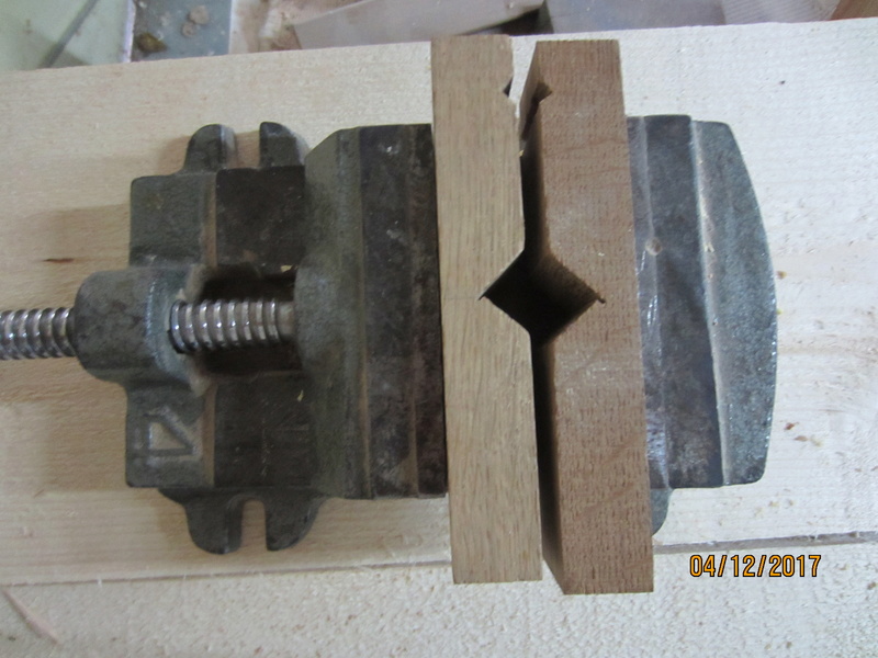

Pour ma part j'utilise ce système là. Deux mors en bois possédant une encoche faite à la scie à ruban.
L'avantage, peu importe la grosseur du carrelet et de sa forme (carré, rectangle, ovale ....) le principale c'est de le faire tenir bien droit pour le perçage.
Quand à l’arasement, il ne faut pas serrer le carrelet, juste l'empêcher de tourner.
Je perce sur le tour uniquement lorsque la longueur du tube dépasse la course de la PAC
