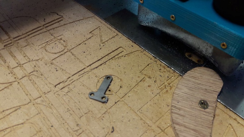

Bonjour, je me suis dit qu'un petit post avec quelques photos de temps en temps aurait peut-être son intérêt ici Smile (ca viendra un peu plus tard)
Je suis passionné d'avion et plus principalement de l'aviation jusqu'à 1945......je pratique l'aéromodélisme depuis 15 ans et la construction a partir d'un fagot de bois
est quand même ce que je préfère.
Je me suis lancé depuis quelques semaines dans la construction d'un STAMPE SV4. J'ai trouvé sur le net un fichier PDF avec les 7 planches d'un vieux kit Svenson de cet avion et je me suis lancé.....comme j'aime les grands avions j'ai décidé d'agrandir le plan d'origine de 2m10 a 2m80 d'envergure. Evidemment, je vais revoir une grande partie de la structure du fuselage et des ailes pour plus de robustesse.....même si le stampe n'est pas un multi d'accrobatie....il doit passer la voltige classique et donc est susceptible de prendre quelques G Smile
Il est a noter que je possède une fraiseuse CNC pour la découpe des pièces de structure, une imprimante 3D pour les objets de décoration et un tour pour les pièces mécaniques.
Estimation du temps de travail..................heuuuu disons que si il vole pour juin 2018 ca sera très bien Smile
J'ai déjà commencé une page FB avec la construction....taper "stampe SV4 svenson 1/3 scale" et vous devriez tomber sur ma page.
Je n'ai pas l'habitude de mettre des photos sur les forum et en plus au boulot et sur mon temps de midi, je suis très limité niveau internet Smile

L'atelier avec une cheminée dedans, ça c'est du luxe. Ca me fait penser a un autre constructeur d'avion, tiens !
Les pièces rouges, c'est de l'inmpression 3D ?
En tout cas, c'est superbe. Je suis quand même supris (parce que j'y connais rien) par l'épaisseur des 3 bout de ctp à l'avant (qui font cloisons).

Oui impression 3D des fourreaux des clés d'aile. Pas de stress pour les cloisons.....ctp 10mm...c'est 2x plus que ce qu'il faut mais de toute façon, sur tous les avions on doit rajouter du plomb a l'avant pour le centrage, alors autant faire l'avant avec du costaud Smile
Pour info, le moteur sera fixé sur la seconde cloison....la première n'a qu'un role de mise en forme pour la fixation du capot moteur.

Voici le dessin du nez de l'avion......pour ma part, le moteur sera fixé directement sur la seconde cloison car ca sera un moteur essence et il y a des supports de fixation prévu pour les cloisons verticales.....

Bonne grosse journée d'atelier aujourd'hui......pratiquement 8h de boulot pour faire la cabane du stampe ???????????????????????????????????? punaisssse moi qui aime travailler gros....j'ai été gâté avec des tôles de 1mm et des vis de M2 ????????????

Quelques nouvelles du front Smile punaiiiiiiiiiiiiiise ca caille.........après 1h de chauffage au pétrole, j'avais 8 degrés, j'aurai tenu 3-4h et puis terminé....gelé Smile Avancement de la cabane, elle est super rigide et parfaitement positionnée. J'en ai profité pour faire un montage a blanc des clés d'ailes et ré-usinage des tubes pour plus de fluidité (prévision pour le montage)
PS: J'en ai profité aussi pour me faire rapidos un petit porte fraise pour l'atelier, ca sera plus simple que toutes dans des boites différentes.....3 min de dessin et 3 minutes d'usinage 2,5D Wink
