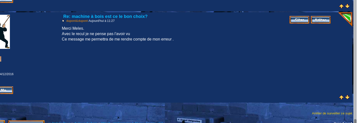

Merci Meles.
Avec le recul je ne pense pas l'avoir vu
Ce message me permettra de me rendre compte de mon erreur .
Note ; Pardon, mais à droite je ne vois nulle croix (hormis celle pour fermer la fenêtre )
