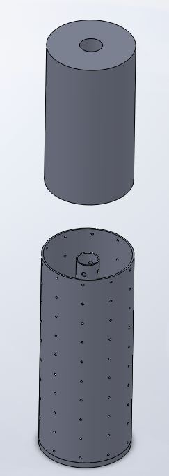

Oui oui
Je voit ça comme ça :
Le tube du milieu est là pour faire un trou au milieu de la buchette et favoriser la combustion

J'ai aussi percer le tuyau
