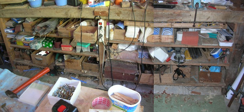

Voilà la partie à vider. 3 mètres entre le mur du fond et l'établi.
Cet établi fait 254cm de long, 44cm de large et 89cm de hauteur. Il m'avait été donné par un vieil artisan qui n'en avait plus l'usage. Et je ne me sers jamais. Travaillant sur mon ilot central de 160 x 160cm.
J'avais fait il y a presque 40 ans, 80 mètres linéaires d'étagères (et il en manquait presque autant) pour ranger de très nombreux livres dans une pièce qui servait de bibliothèque.
Tout avait été fait sur mesure. Mais à mon habitude, tout démontable.
Évidemment lorsque l'on déménage, les mesures ne sont pas les mêmes. Et surtout il n'y a plus de bibliothèque dans la nouvelle maison.
J'avais donc mis tout cela de côté.

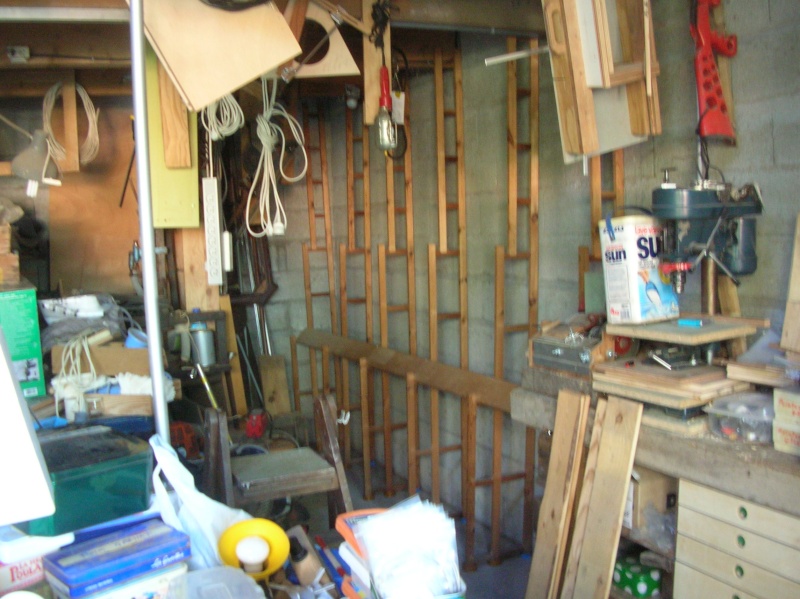

Voila l'ossature d'une partie de cette bibliothèque. 6 montants espacés de 60cm, cela fait 5 x 60 = 300cm.
Pile poil la longueur à aménager.
Essai de reconstitution de la partie de 3 mètres.
Les étagères servent de blocage pour les montants et sont en peuplier. 3 étagères font 5 x 60cm, 3 autres étagères sont composées de modules de 4 x 60cm et de 1 x 60, 3 autres sont composées de modules de 3 x 60cm et de 2 x 60.
Les montants étant trop hauts, je les recoupent de façon à avoir 8 étagères au lieu de 9.
Quelques modules d'étagères en trop.

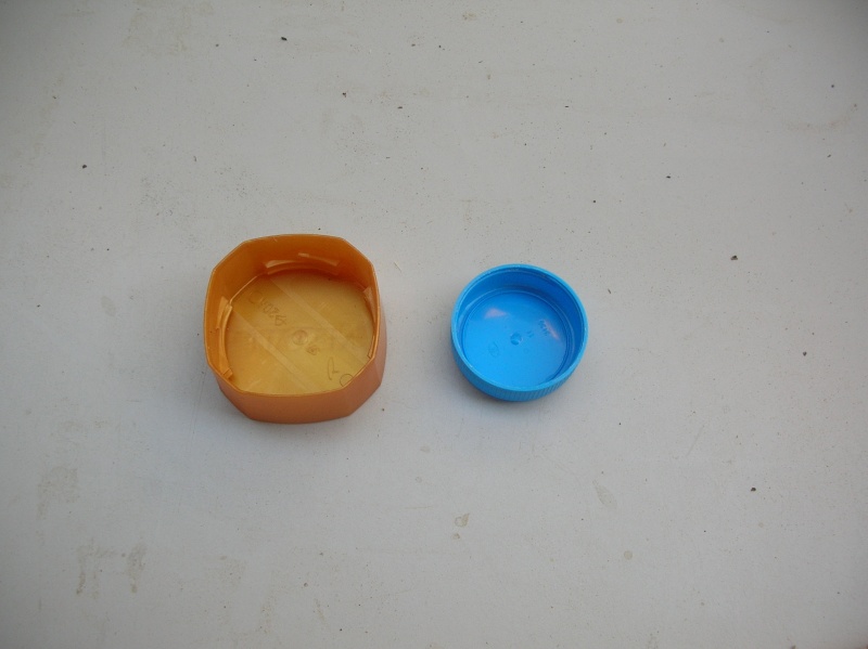

Des bouchons de café et de lait serviront à isoler les pieds des montants, à cause de l'humidité du sol.
Montage de ces étagères.
Tout ce rangement est tenu par une vis sur liaison montant et poutre et un crochet en S (fait maison) fixé au mur et tirant un montant vers celui-ci.

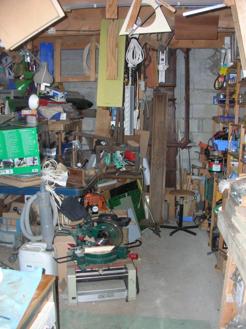

Voilà donc, après rangement partiel, le mur de mon atelier mieux agencé et surtout plus accessible.
Vous apercevez suspendu, pas le truc rouge qui ne sert qu'à faire des trous, mais la machine en bois qui m'a servie à faire les embrèvements à queues droites des tiroirs. A la demande de plusieurs d'entre vous, je ferai un fil sur la fabrication de cette machine.
Il me reste encore 3 cotés. La toupie actuellement est moins encombrée que sur cette photo.
