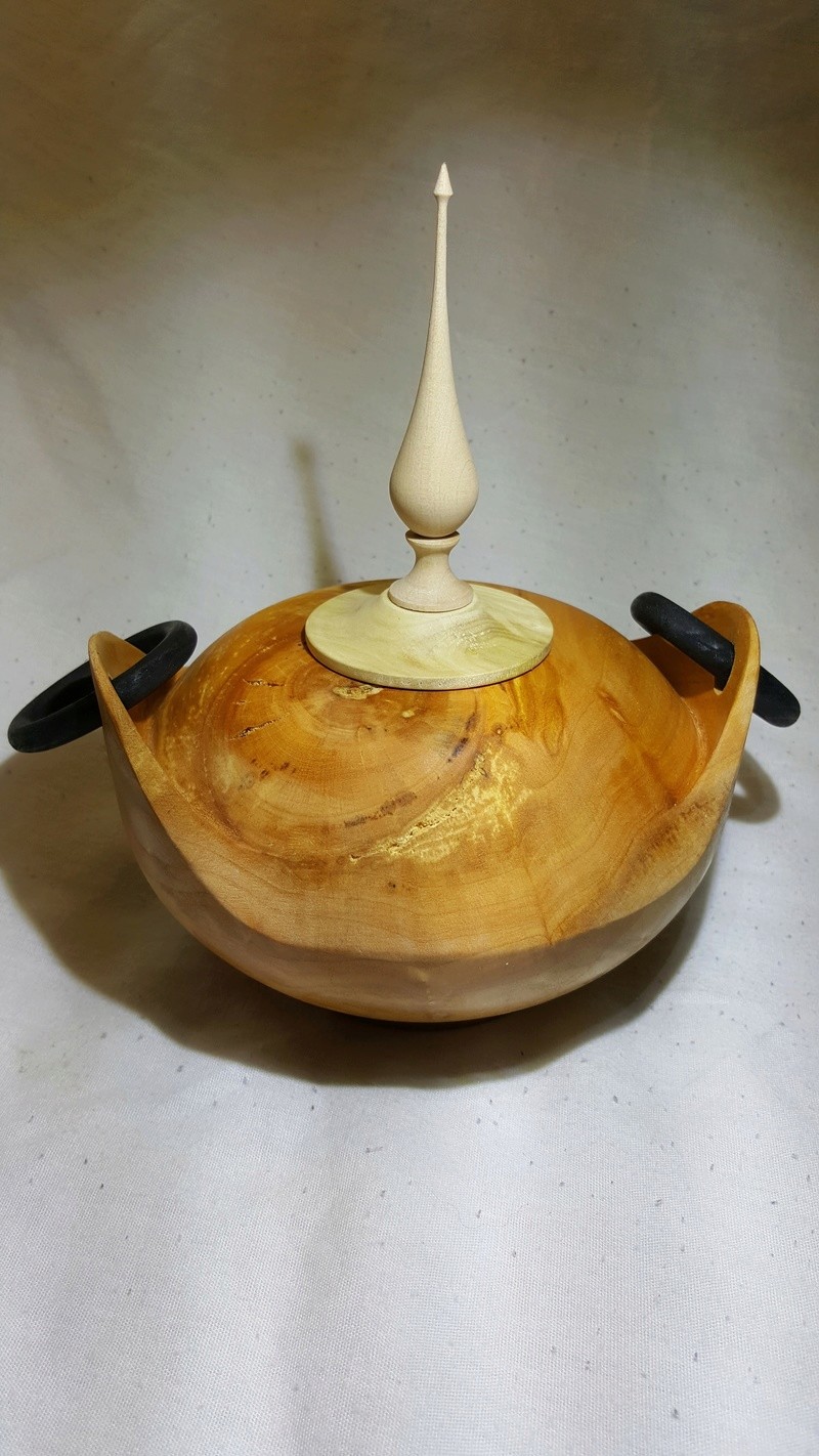

Bonsoir a toutes et tous , voila une boite en saule et fleuron en tulipier de virginie , anneaux en hêtre teinté .Le tout ciré. La boite fait vingt centimètre de diamètre.

magnifique !! comment les anneaux sont imbriqués dedans ????

C'est vrai ça, j'avais pas tilté, ils sont imbriqué comment ces anneaux (cinzano, c'est l'heure de l'apéro !)

Non sans blague c est tout simple après les avoir tourné je les est cassé que d un coté avec douceur , coté bois de bout , mis en place et une tite goutte de super colle qui colle super vite et voila .
