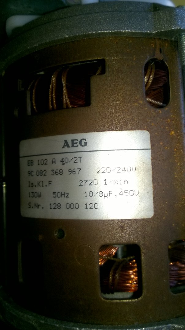

bonjour, dans le cadre de la restauration d'une meule a eau
cf http://www.metabricoleur.com/t13189-restauration-d-une-meule-a-eau
j'ai récuperé un moteur de seche linge pour motoriser la meule via un reducteur
moteur de seche linge Wp_20130
moteur de seche linge Wp_20131
c'est un moteur asynchrone avec un condensateur
moteur de seche linge Wp_20133
et maintenant voici la prise de tete qui commence
voici les 6 fils qui sortent du moteur et qui vont au connecteur, la terre etait connectée sur le chassis
moteur de seche linge Wp_20132
mon multimetre etant une antiquitée je n'ai pu obtenir de mesure fiable par contre je peux connaitre les continuitées
moteur de seche linge Wp_20136
j'ai donc une continuité entre les 2jaunes le vert et le brun Numeros 1,2,5,6 sur mon schema (test effectué avec le condo debranché) 5 et 6 etants les connecteurs du condensateur
et j'ai egalement une continuité entre 3 et 4.
et la je rame..... si quelqun a deja ete confronté a ce genre de moteur la j'ai vraiment besoin d'aide pour reussir a le brancher

Message  lamecanique76 Sam 8 Avr 2017 - 20:36
désolé la je sèche
je ne sait pas j'ai comparé avec les miens
tout mes moteurs de MAL  5 ou 8 fils
mais aucun a 6
quand c'est pour moi le branche et j'envoi la sauce
et trifouille pour le reste scratch

Message  lamecanique76 Sam 8 Avr 2017 - 21:09
après un sursaut de lucidité
je me suis rappeler que sur un moteur de MAL monté sur une pompe
j'ai ouvert débranché testé
6 fils mais bon pas le meme couleurs
2 blancs condos
mesure sur les autres tout débranché
reste 4 fils rouge noir jaune vert
rouge noir 4 ohms
vert jaune 4 ohms
pour le branchement rouge jaune shunt
noir vert 220 volts
si ça peut servir

Message  kris72 Dim 9 Avr 2017 - 8:27
ok ça veut dire que si j'applique ça on aura 1 et 4 sur le 220 et shunt entre 2 et 3.... je vais tenter

Message  pifou Dim 9 Avr 2017 - 10:32
J'ai eu un PB analogue il y a 2 ans. je pense en fait qu'il s'agit d'un 4 fil (+2 pour le condo) va voir sur ce site http://www.volta-electricite.info/articles.php?lng=fr&pg=10998

Message  kris72 Dim 9 Avr 2017 - 17:10
bon ce que je suspectais a été confirmé par Labobine,
ce sont des moteurs a 3 enroulements et il y a manifestement un court circuit entre deux d'entre eux
donc poubelle.
dommage....

Message  lamecanique76 Dim 9 Avr 2017 - 22:31
sur le mien les 3 paires de contacts
2 condo 14 ohms et les 2 autres paires 3 ohms chacunes
