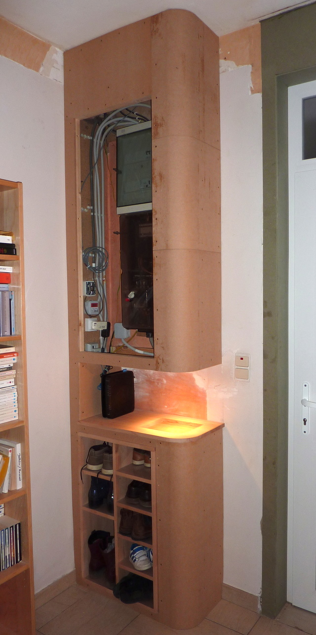

J'ai commencé il y a quelques semaines un travail un peu délicat.
L'objectif est de réaliser une structure/meuble venant cacher un coffret électrique, un compteur électrique et un fouillis de cable et autres... La réalisation comprend un meuble à chaussures + un espace accueillant quelques appareils et une fonction vide-poche.
J'ai déjà un peu avancé :
![Complètement cintré! Meuble12](https://i.servimg.com/u/f58/17/30/14/86/meuble12.jpg)
Le meuble à chaussures est fait à partir de tablette en hêtre. Il est simplement posé dans son logement et je dois encore faire la finition. Pour éviter que les chaussures n'abiment trop ce meuble, j'ai placé dans chaque "case" une feuille de plastique rigide (celui qu'on place sur les parquets/planchers pour les protéger des chaises de bureau à roulette...).
![Complètement cintré! Meuble11](https://i.servimg.com/u/f58/17/30/14/86/meuble11.jpg)
![Complètement cintré! Meuble10](https://i.servimg.com/u/f58/17/30/14/86/meuble10.jpg)
J'ai décidé d'habiller la structure en sapin par du MDF (12mm) qui sera peint par la suite. La difficulté, vous l'avez deviné, c'est l'habillage de l'arrondi.
![Complètement cintré! Meuble14](https://i.servimg.com/u/f58/17/30/14/86/meuble14.jpg)
J'ai testé une technique qui a plutôt bien fonctionné sur la partie basse. Du coup, je répète l'opération pour la partie haute.

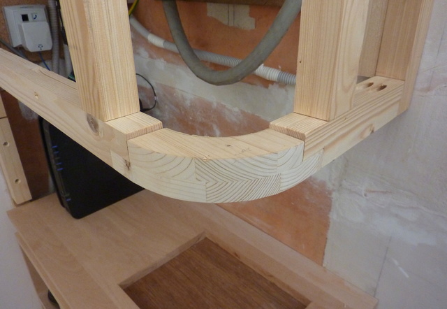

Voici la progression de la journée. J'ai eu la bonne idée (auto-congratulation!) de vérifier ma structure avant d'attaquer les cintrages. Hé bien une partie du squelette est légèrement voilée. J'exagère la déformation sur la photo :
![Complètement cintré! Struct11](https://i.servimg.com/u/f58/17/30/14/86/struct11.jpg)
Ça a du participer aux craquages...
J'ai donc ajouté une pièce de bois pour rattraper tout ça.
![Complètement cintré! Struct10](https://i.servimg.com/u/f58/17/30/14/86/struct10.jpg)

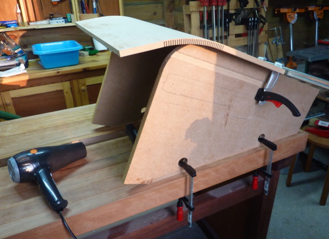

Je recommence donc le rainurage de mes morceaux de panneau. Je ne change rien : MDF de 12mm d'épaisseur, rainures profondes d'un bon 10mm et espacées d'environ 3mm.
Je suis les conseils avisés en travaillant ma pièce sur un gabarit et en chauffant la partie à plier (j'ai eu besoin du décapeur thermique de madame
![Complètement cintré! Gabari10](https://i.servimg.com/u/f58/17/30/14/86/gabari10.jpg)
Je crois que le chauffage est un gros plus. On sent tout de suite que le panneau offre moins de résistance, qu'il est plus souple.

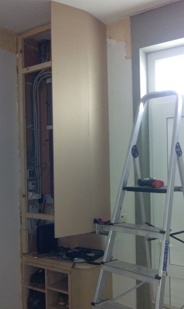

Et voilà le travail pour aujourd'hui :
![Complètement cintré! Cintre11](https://i.servimg.com/u/f58/17/30/14/86/cintre11.jpg)
Détail du cintre :
![Complètement cintré! Cintre10](https://i.servimg.com/u/f58/17/30/14/86/cintre10.jpg)
(Il y a des traces d'huiles, je suis entrain de traiter mon établi... Je n'oublierai pas de dégraisser avant de peindre.)
Je vais essayer de finir ça demain...
En tout cas. Grâce à vos conseils, j'y arrive

Voici une petite avancée. L'habillage en médium est terminé mais il me reste à faire la porte...
![Complètement cintré! P1090712](https://i.servimg.com/u/f58/17/30/14/86/p1090712.jpg)
![Complètement cintré! P1090711](https://i.servimg.com/u/f58/17/30/14/86/p1090711.jpg)
J'ai intégré un spot LED qui éclaire le vide-poche. C'est aussi le premier point lumineux utilisé dans l'entrée. La température de la couleur est "blanc chaud" mais le flash de l'APN a transformé tout ça!
Demain, j'applique le mastic pour boucher les trous de vis et rattraper les petits désaffleurs au niveau des raccords...

L'avancée du jour : la porte.
![Complètement cintré! Meuble15](https://i.servimg.com/u/f58/17/30/14/86/meuble15.jpg)
Je vous dis pas comment ça fait du bien de ne plus voir ce bazar électrique!!!
Pour maintenir la porte la plus plane possible, j'ai ajouté une structure en tasseau de sapin.
![Complètement cintré! Porte110](https://i.servimg.com/u/f58/17/30/14/86/porte110.jpg)
Je ne voulais pas de poignée pour que cette porte reste discrète. Elle s'ouvre donc avec un poussoir (flèche du bas).
![Complètement cintré! Porte210](https://i.servimg.com/u/f58/17/30/14/86/porte210.jpg)
La flèche du haut montre un petit taquet que j'ai du ajouter pour que le haut de la porte affleure avec le reste de la structure...
Bon, je m'en vais attaquer le masticage...
