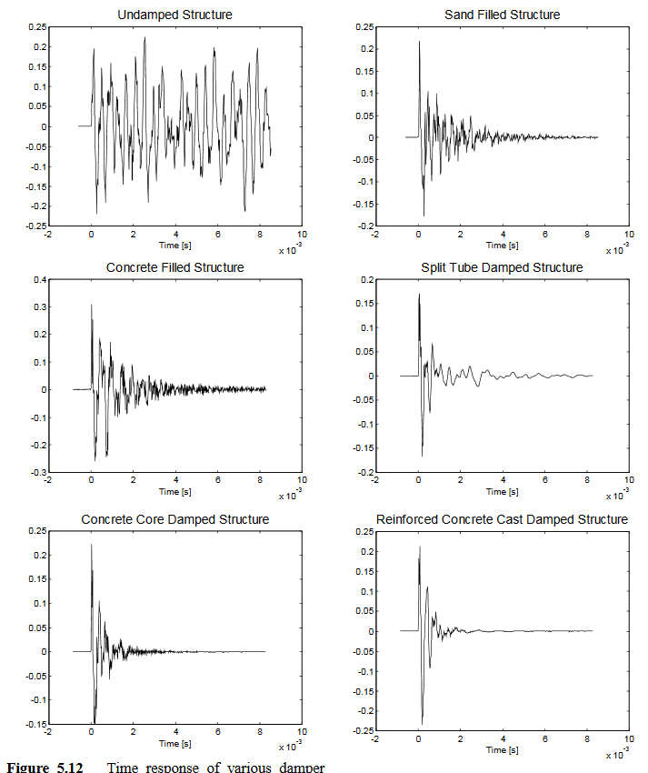

Une partie de mes raisonnements sur les vibrations sont issu du document déjà citée en introduction : Principles of Rapid Machine Design.pdf
Un extrait du document :
Le premier graphe montre les vibrations d'un tube vide.
Le second, le même tube rempli de sable, on voit que dès la deuxième vibration l'amplitude est diminuée de moitié.
Pour les deux derniers une peau de béton légèrement contraint recouvre les parois intérieures du tube.
Si je n'ai pas encore résolu tous les problèmes liés à cette "peau", j'ai tout de même quelques idées pour la mise en œuvre du concept.
Techniquement parlant, il doit être possible de faire des trous...
Pour la solution "peau" j'imagine vis et pions de centrage.
