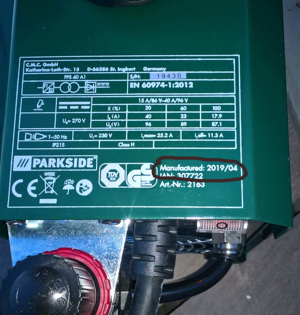

Enfin pour sourire, une photo des références. Je sais que le soleil se lève en avance à l'Est par rapport à nos régions. Mais là, ils sont forts les Chinois, l'appareil m'a été livré avant d'être fabriqué  scratch .
Electroportatifs PARKSIDE(4) - Page 16 Torche13
P.S. Je viens de m'apercevoir que le découpeur est déjà au statut "épuisé" sur le e-shop belge.

Message  c.phili Mar 19 Fév 2019 - 7:19
Salut à tous
N'est-ce pas la date de péremption??? lol!
Plus sérieusement, je me posé la question sur le bon fonctionnement.
J'ai un cut 50 et a moins qu'il y ai une différence de dimension, les consommables on l'air d'être exactement les même et en effet, très facile a trouver pour pas cher.

Message  Mac Givré Mar 19 Fév 2019 - 9:01
c.phili a écrit:Salut à tous
Ben, j'espère que non lol!. Note que ce serait l'occasion de tester la garantie "Lidl" à la laquelle je n'ai pas encore fait appel malgré une dizaine d'appareils électriques Parkside.
