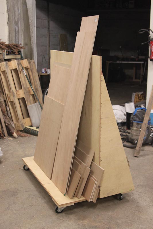

Bonjour a tous,
En prévision de travaux a venir dans l'atelier j'avais besoin de pouvoir déplacer facilement les chuttes de contreplaquer et autre médium qui trainnaient le long d'un mur.
Je me suis donc fait un petit chariot a chutte inspirée de choses vu sur un autre forum (les fous du bois)
voici ce que ca donne :
J'ai été agréablement surpris par la contenance du chariot.
Question réalisation je voulais a l'origine utiliser des tourillons. Malheureusement j'ai voulu faire trop vite et c'était un massacre. J'ai donc fini avec des vis...
Bref, comme toujours, a vouloir faire trop vite on perd du temps pour et on fait mal...
Pour finir une petite photo de la méthode que j'utilise pour faire des découpe guidé au rail avec la scie circulaire :
2 cales dont la largeur est égale a la distance entre la lame de ma scie et le bord de la semelle. Je les places sur le tracé de la découpe et je n'ai plus qu'a fixé mon guide.
J'espere que ce systeme sera prochainement remplacé par une TS55, mais en attendant ca marche tres bien.
Maxime.

Bonjour Maxime,
Très bonne idée que tu as eu là!
Je pense que je vais m'en inspirer pour mon atelier.
Par contre, tu as mis un bois horizontal pour tenir les petites planches, mais pas de l'autre coté
Ça aurait pu être pas mal pour éviter que les planches ne tombe "en virage trop serré"!
J'aurais fait quelque chose des 2 cotés.
Pour le guide, avant d'avoir mon guide wolfcraft, je faisais de la même façon (ça m'arrive encore d'ailleurs!). par contre je retiens aussi l'idée des cales.
Pour le liens, tu as suivis la charte, merci. Tu pourras l'indiquer a ceux qui le souhaiteront en MP.

Salut olivier,
Je n'ai effectivement pas mis de planche horizontal d'un coté car je voulais pouvoir passer des morceau plus long que le chariot.
Du coup je n'ai pas de montant verticaux pour fixer le fameux élément horizontal.
Je vais voire a l'usage, si je vois que ça pose problème je pense que j'ajouterais des élastiques.
Maxime

Bonjour willo35,
Très bonne idée que tu proposes là
Pour ton coté "nu" qui te permet de faire passer des planches plus longues que le chariot, tu devrais tout de même fixer un tasseau sur la planche de base pour éviter que les planches ne glissent, voire même en mettre plusieurs pour faire des séparations "au pied" et ça te permettra toujours de faire passer des planches plus longues.
Cdlt,
Dia
