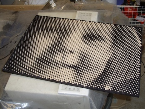

Connaissez vous la technique dite " Halftone" ?
j'aimerai faire des trucs comme çà
Halftone+cambam <a href=Halftone+cambam Exempl10" />
il y a dans cambam une fonction  nuage de points dans les compléments mais je ne pense pas que ce soit fait pour çà.

Je subodore que c'est faisable avec convert de ImageMagick : http://www.imagemagick.org/discourse-server/viewtopic.php?t=17389 ou là : http://www.imagemagick.org/Usage/quantize/#halftone
mais cambam ?

j'ai fait également quelques recherches à ce sujet cette semaine et d'après les sites que j'avais consultés, photoshop et illustrator pouvaient réaliser ce genre de travail
https://www.youtube.com/watch?v=zAyGd3n4Z7g
un autre site également
https://www.youtube.com/watch?v=RlrKS_Wq7rQ

http://jasondorie.com/page_cnc.html
Non, rien à voir, ça sert à créer un objet 3D à partir d'un nuage de point (une numérisation pt/pt)

je sais que l'on peut le faire avec photoshop, mais j'ai du mal avec ce soft.( bon, peut être que je n'insiste pas assez )
je vais regarder le lien de David

Je confirme le lien de David (http://jasondorie.com/page_cnc.html).
Je l'ai utilisé deux fois, et ca marche bien. Il génère directement le GCode.
Le plus dur c'est de trouver des photos qui s'y prête bien.

Je tombe sur ce "vieux" sujet par hasard ; désormais il y a un plugin pour faire ça.
http://www.atelier-des-fougeres.fr/Cambam/Aide/Plugins/Semiton_FR.html
