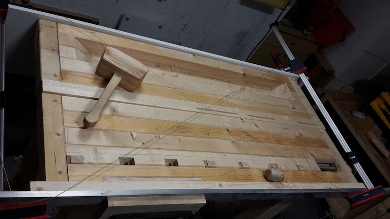

Ca fait quelque temps que je n'avais pas donné de nouvelles, pourtant j'ai bien avancé.
Le week end dernier, j'ai incrusté comme prévu la plaque de frêne sur le côté du plateau.
Un nouvel établi  - Page 2 50_inc10
Une fois ceci fait, j'ai fait les tenons des deux autres pieds, et j'ai pu poser les pieds en situation.
Un nouvel établi  - Page 2 51_pie10Un nouvel établi  - Page 2 52_det10
C'est là qu'un autre changement du plan original intervient. J'ai finalement opté pour deux traverses basses assemblée tenon/mortaise. Du coup, mise en situation des traverses pour marquage, découpage, réalisation des tenons et des mortaises (pas de photos des étapes, mais une photo du résultat).
Un nouvel établi  - Page 2 53_tra10
Ensuite, j'ai pu tout remettre en place sur le plateau, et figer la longueur des traverses courtes, pour réaliser les assemblages à mi-bois. Entamé à la scie circulaire, peaufiné à la défonceuse.
Un nouvel établi  - Page 2 54_tra10
Un nouvel établi  - Page 2 55_tra10
Enfin, étape de collage. Non sans une certaine appréhension, on étale la colle et on met tout en place et sous presse en espérant ne pas avoir oublié d'élément important ...
Un nouvel établi  - Page 2 56_col10
Pendant que la colle prend, je m'occupe de fixer la planche sur la partie mobile de la presse avant. J'ai utilisé le même gabarit pour percer, et la planche est fixée avec des tirefonds et des rondelles.
Un nouvel établi  - Page 2 57_pre10
Un nouvel établi  - Page 2 58_pre10
Tout a bien eu le temps de sécher en attendant la suite.

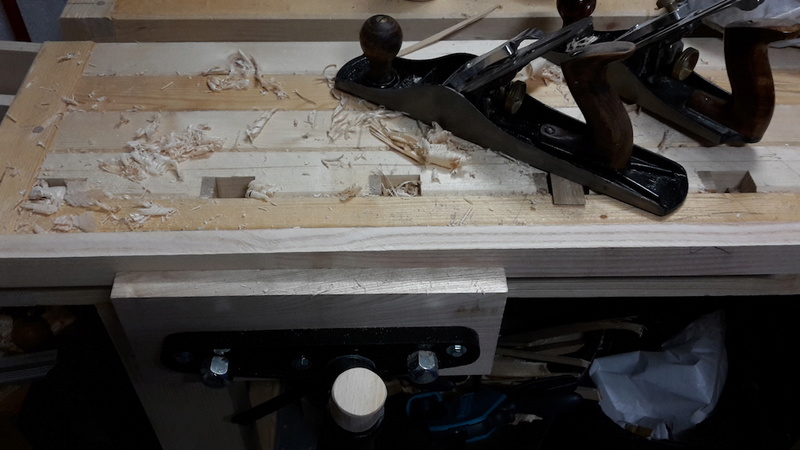

La suite, c'est donc la préparation de la barre de la presse avant.
J'ai récupéré un vieux manche d'outil chez mon grand père, je vais donc tenter de le faire rentrer.
Un nouvel établi  - Page 2 E60_ba10
J'ai commencé au rabot, et à l'ancienne, en tenant la pièce à la main.
Un nouvel établi  - Page 2 E61_ra10
Finalement, j'ai réalisé que j'avais une presse sous la main, et une wastringue toute indiquée pour ce travail.
Un nouvel établi  - Page 2 E63_wa10
Quelques copeaux plus tard, la barre tient enfin en place.
Un nouvel établi  - Page 2 E64_ba10
Il me reste à intégrer les deux bouts, que j'ai découpé à la scie à ruban.
Un nouvel établi  - Page 2 E65_em10
Je pensais les visser, mais je me suis bien loupé sur les parcages pour les inserts, j'ai donc finalement collé les deux bouts (on verra si le collage en bois de bout tient le coup)
Les pieds ne demandaient qu'à rejoindre le plateau. Après avoir tout vérifié et revérifié, j'ai chevillé les grandes traverses et vissé les pieds au plateau. Un nouvel établi  - Page 2 E66_pr10
Un nouvel établi  - Page 2 E67_pr10
Vient enfin le moment de retourner tout ce beau monde et de découvrir mon nouvel établi quasiment fonctionnel.
Un nouvel établi  - Page 2 E68_et10
Il me reste encore à réaliser la planche centrale, la presse horizontale et à la surfacer, mais voila une belle étape de franchie.
Un nouvel établi  - Page 2 E69_et10
Un nouvel établi  - Page 2 E70_et10
D'ailleurs, je suis à la recherche d'une fraise pour surfacer l'établi, si vous avez des conseils sur le type de fraise, je suis preneur.

Bonjour GrandJu. Quelle avancée, félicitations! Pour surfacer à la défonceuse, je me permets de te conseiller plutôt une fraise à cuvette de grand Ø, dont les bords arrondis marquent moins; par exemple: réf. 552786 chez HMD.

Perso je ne suis pas fan du trou laissé libre au milieu, j'y aurai glissé un petit cp car tu vas toujours avoir la petite vis qui va tomber ou pire un joli ciseau bien affuté ( qui selon la loi du LEM tombera systématiquement sur le tranchant What a Face What a Face )

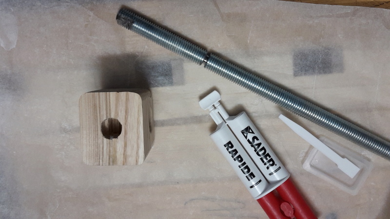

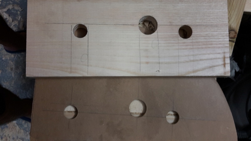

Voici quelques temps que je n'ai pas donné de nouvelles, pour autant j'ai un peu avancé de dernier mois (par petites touches, le mois de décembre a été bien rempli entre anniversaires et fêtes de fin d'année).
Pour la réalisation de la poignée de la presse horizontale, j'ai usiné un morceau de frêne pour qu'il puisse recevoir la tige filetée et un gros tourillon en guise de poignée.
La tige filetée sera collée à la colle epoxy, et la poignée est maintenue par deux bouts collés, mais peut se déplacer librement dans son logement.
Un nouvel établi  - Page 2 E71_co10
Un nouvel établi  - Page 2 E73_ma10
Une fois le tout collé, la tige filetée est remise en place, et après quelques coups de papier de verre (le chevillage a la tire a un peu serré la partie mobile qui frottait par endroits), la presse se déplace sans efforts ni à-coups.
Un nouvel établi  - Page 2 E74_pr10
Une fois que les greppes seront terminées, je pourrai m'en servir autrement que pour m'amuser.

Voici mes avancées du week end:
D'abord, samedi, j'ai mis en place la règle centrale, après avoir évidé les emplacements pour les tiges de la presse frontale. Je pense réaliser un système de cales pour la maintenir à une hauteur fixe, mais ça sera pour plus tard, le temps que je murisse la réflexion et que je vois plus précisément ce dont j'ai besoin.
J'ai du ajuster les longueurs des plateaux, car ils ne tombaient pas pile en face et avec la règle centrale ça jurait, j'ai donc du user de la scie pour peaufiner tout ça (ça tombe bien, ça réchauffe avec les températures actuelles)
Un nouvel établi  - Page 2 E81_re10
Un nouvel établi  - Page 2 E81bis10
Un nouvel établi  - Page 2 E82_aj10
Ensuite est venu le temps du ponçage, du ponçage et encore du ponçage pour ajuster les greppes 1 par 1 dans leur emplacement respectif. Au final, toutes les greppes finissent par entrer dans leur emplacement avec le minimum de jeu possible. Il ne me reste que les deux qui sont au niveau de la pesse frontale, mais il faudra que je réalise le système qui permettra de les sortir. Je n'ai pas résisté à essayer de bloquer une planche, et ma fois ça fonctionne plutôt pas mal, je suis bien content.
Un nouvel établi  - Page 2 E83_gr10
Un nouvel établi  - Page 2 E84_se10

Seconde partie du week end, le temps du surfaçage de l'établi.
Moment que j'attendais et que j'appréhendais aussi pas mal, mais bon, faut bien se lancer à un moment, alors c'est le moment.
D'abord, réalisation d'un chariot pour la défonceuse. Je me suis souvenu de la vidéo du gosseux d'bois et de son gabarit qui "chute" d'une des règles (ici), du coup j'ai collé deux butées pour être sur que ça ne m'arrive pas (dsl, la photo est un peu floue).
Un nouvel établi  - Page 2 E85_ch10
Un nouvel établi  - Page 2 E86_ch10
Une fois le chariot fait, j'ai mis en place deux règles (une règle alu, et une planche de mélaminé) et avec l'astuce la ficelle je mets les deux règles bien plan. Je m'y suis repris à 3 fois
La première fois, j'avais un côté bien plus haut que l'autre, du coup c'était plan, mais plus haut derrière que devant
La seconde fois, je ne pouvais pas usiner le plateau avec la défonceuse et le chariot, les règles étaient trop hautes
La troisième fois fut la bonne
Un nouvel établi  - Page 2 E87_fi10
Ensuite, ça m'a pris un petit moment et un gros paquet de copeaux, mais l'établi a tout de suite pris une autre allure (il y'a eu aussi quelques dommage collatéraux, la règle alu a rencontré la fraise et a perdu quelques millimètres)
Un nouvel établi  - Page 2 E88_do10
Un nouvel établi  - Page 2 E89_br10
Et une heure de ponçage plus tard, c'est encore mieux.
Un nouvel établi  - Page 2 E90_pl10
Un nouvel établi  - Page 2 E90bis10
Malgré tout, j'ai deux déception sur cette dernière opération
Les greppes: 2 ont bougées et sont remontées pendant que je passais la défonceuse, elles sont donc usinées en creux. Pas grave, mais quand même, ça gâche un peu le rendu
Un nouvel établi  - Page 2 E92_pr10
La plateau arrière: Je suis tombé sur un endroit plus fragile (une poche de résine devait trainer par là), et j'ai un endroit qui va s'effriter, va falloir que je flipotte je pense, mais du coup j'aurais du mal à conserver une surface nickel.
Un nouvel établi  - Page 2 E91_pr10
Il me reste la finition. Je pense que je vais mettre huile de lin et cire, mais pour ça il faudra que j'ai un peu de temps.
