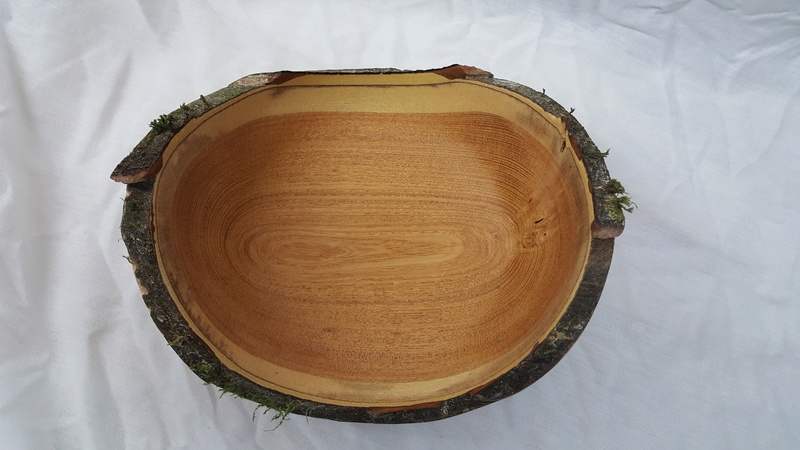

Bonsoir a tous , voila une coupe a bord naturel en févier d Amérique ou gleditcia , 25 cm , ciré .

Ça, c'est un truc que je voudrais essayer, mais pas encore trouvé le temps et la façon de le faire. Tu creuses avec quoi ?
En tous cas, j'aime bien le gleditcia, le centre foncé est sympa.

Bonsoir Blaise,j ai tout tourné intérieure et extérieure avec une gouge a creuser en ongle. Le bois il est vrai est sympa !! Et la mousse est authentique !

Bonsoir Messieurs ,
Bon travail et bien beau résultat
J'avais tourné une coupe comme celle-ci ( oh il y a bien longtemps ) dans un rond de frêne
Le plus impressionnant est le montage du morceau de bois brut sur le tour
Je crois me souvenir que j'avais percé un trou profond , et pour le montage c'était sur un arbre cylindrique avec une goupille de blocage ( mandrin de La Maison du Tournage des années 85-90 )
Il faut démarrer lentement , commencer par faire "la prise " pour le mandrin , mettre au rond le Ø exter , retourner la pièce et la monter sur le mandrin .
Et on creuse , là encore grande impression
Je ne me rappelle plus sur quoi j'avais lu la marche à suivre .
En tous les cas je me répète : belle pièce
