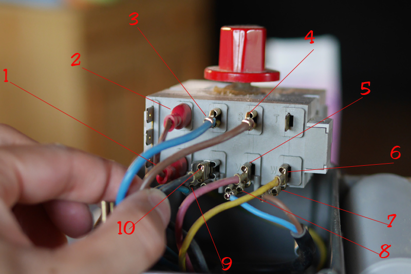

Hier et avant hier, j'ai essayé d'apprendre à me servir d'un multimetre analogique.
J'ai fini par trouver 1 et 3 sur mes 2 circuits... mais je ne sais pas ce que ca veut dire
Vais finir par mettre les courroies sur un vélo et demander à ma femme de pédaler !

Excellent, je n'arrive pas à y accéder non plus, alors je me suis dit que j'allais voir sur MB si il y avait des infos, et hop vous voilà !

punk_sportif a écrit:Ben non lol.
C'est quoi la marque et le modèle de ton multimètre?
Au final, après avoir tout débranché, et retiré l'interrupteur tu as quelles couleurs de fils qui sortent du bloc moteur? (sans inclure le condensateur )?

Mon multimetre, c'est celui ci :
J'ai donc 4 fils qui sorte du moteur : bleu, jaune, rouge, noir.
J'ai trouvé que le jaune et bleu (9 et 6) allaient ensemble et le rouge et noir (10 et 5) vont ensemble
D'après le site de la bobine, faut effectuer la mesure avec un multimetre digital et mettre sur le selecteur sur 200.
J'imagine que mes mesures ne sont pas assez précises...
Ben c'est parfait... Ca correspond au schéma Kity posté sur Cdc
Tu branches comme repris dans le PDF joint
Pour éventuellement inverser le sens de rotation tu inverses suivant la note manuscrite sous le schéma
(désolé, je n'ai qu'un scan noir et blanc )

Quand tu dis "je branche" , c'est sur un DRT?

Mais tu branches en direct comme sur le dessin avec les moyens du bord sans passer par ton interrupteur Kity. Peu importe le moyen tant que tu isoles les connexions avec de la toile isolante avant de brancher sur le 230 volts...

Un DRT, c'est ce genre de boitier :
C'est la solution que proposait Goldberg.
Dans ta solution, ce qui fait office de bouton "marche/arrêt", c'est l'interrupteur de la multiprise?
Et les liaison de fils, c'est avec des domino?
Qu'en est-il des fils de sonde, on laisse tomber? Et en cas de surchauffe?
Je m'excuse encore, je suis vraiment une bille dans ce domaine... Merci à vous de prendre le temps de m'aider.

Ma solution, c'est juste pour être certain que ton moteur tourne OK.
Oui, interrupteur du multiprise, et comme tu peux pour connecter les fils. Si ça fonctionne, tu arrange ça proprement, et ça depannera en attendant mieux. À moins de forcer sur ton moteur ou de le laisser tourner toute la journée, ça ne devrait pas surchauffer...
