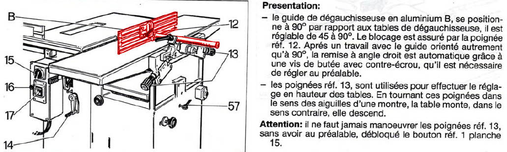

Je recherche une pièce manquante sur la dégauchisseuse ou du moins les côtes pour la re-fabriquer ( en rouge )
Merci de tous renseignement !

Bonjour BOISIDERAL
voici quelques cotes et photos du guide de la dégau
le guide en lui même est un profilé alu de 700 mm de L x 120 mm de l x 20 mm Ep l'épaisseur de l'alu est d'environ 5mm
les rainures en T font 9mm de large pour 17 mm (passage tete des boulons )
la barre ronde fait 25 mm de diamètre x 370 mm de long usiné a son extrémité d'un méplats de 50 mm de long x 10 mm de profondeur et percé taraudé pour une poignée de serrage de diamètre 8 a 10 mm du bord un autre perçage alésé en 6 mm a 25 mm du bord pour fixer une cale elle même percée et taraudé pour une visse de 8 qui sert de butée réglable a la position 90°
la platine de fixation de la barre sur le guide est un bloc d'alu de 120 mm de long x 70 mm de large x environ 8 mm ép avec un appendice de 90mm de long x 30 mm de large x 15 mm épaisseur percé fraisé d'une lumière de 70 mm x 15 mm pour coulisser la bague sur la poignée et orienter le guide sur un angle pas clair comme explication j’espère que les photos parlent d'elles même
j'ai rajouté un fer plat de 25 x 5 mm entre le guide et la barre pour plus de rigiditée , je trouvais le montage initial un peu trop souple, mais je suis obligé de l'enlever pour un angle autre que 90°, et la tôle rouge est un support pour une protection au dessus de l'arbre
et voici quelques photos du chariot . rallonge faite avec quelques cornières en 30x30 et tubes carré de même section
pour les autres photos faut que je retrouve le support
n'hésite pas si besoin d'autres info ou photos
