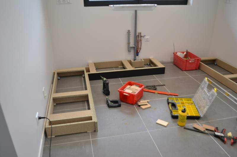

alors on attaque par les socles.
petit bricolage de la semaine - Page 2 Dsc_0018
il a fallut modifier un peu a cause de la plonberie un tuyau trop gros dia 100 qui sort du sol
petit bricolage de la semaine - Page 2 Dsc_0017
pose des face de socle après trainage.
petit bricolage de la semaine - Page 2 Dsc_0019
petit bricolage de la semaine - Page 2 Dsc_0020

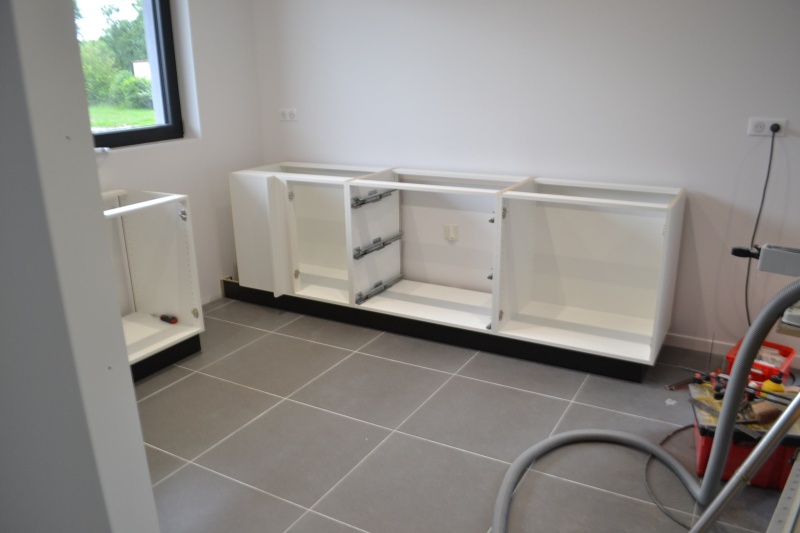

après calage de l'ensemble des socles installation des premier caissons.
petit bricolage de la semaine - Page 2 Dsc_0021
petit bricolage de la semaine - Page 2 Dsc_0023
petit bricolage de la semaine - Page 2 Dsc_0022

Beau boulot ! Pourquoi le décalage des deux cotés par rapport au mur avec la fenêtre ?
Pour le socles c'est une version hydrofuge ? Reste les poignées ou version poussé-tiré pour les tiroirs ?

C'est surement l'emplacement du lave-vaisselle.
C'est du super boulot ! Pourquoi tu préfère faire un socle plutôt que des pieds ?
J'allais poster la dessus ! Pour avoir posé 4 cuisines avec des pieds, plus jamais, la qualité est bof (ikea en plastique), c'est la galère pour les niveaux et tu perds plein de place. Et c'est d'autant plus galère quand le sol a été fait par un maçon artiste ! La prochaine sera sur socle avec des tiroir intégré dans les socles !
Tu soigne le calage des socle et il n'y a plus qu'à poser les éléments dessus !
Du coup, Brice, tu les assemble avec quoi tes socles ? domino ou lamello ?

Message  ebe3 Dim 19 Juin 2016 - 18:26
les socles sont simplement collé vissé sa ne bouge pas de même les caissons sont assemblé par le même procédé,
je fait comme çà depuis 30 ans et jamais eu de souci, pour le trou c'est le lave vaisselle je revient sur l'assemblage des caissons
un simple coup de papier abrasif de 80 3 vis et roule et je les transporte par les rails supérieur et sa n'a jamais bouger
essayer pour voir et cassé l'assemblage et vous vairé la mélamine qui vient avec si j'ai le temps je vous ferrait un petit pas a pas.
les pieds je suis pas fan la tu règle tout bien tu pose tu change pas besoin de re -régler les portes rien ne bouge.

les socles sont en 22 hydro, les tiroirs et portes reçoivent des poignées ce sera les prochaine prise de photos.

J'ai une petite question comment sont fixés les caissons sur le socle , colle PU ?
Ou juste une vis dans le bas du caisson qui viendrai percer le socle ?
Dans se cas besoin de cache vis ......

Message  ebe3 Lun 20 Juin 2016 - 10:47
le trainage est l'opération qui consiste a découper ta plinthe au tes joue en suivant le relief
du sol ou du mur.

Message  meta_screw Lun 20 Juin 2016 - 13:31
Bonjour Brice
Pourrais tu expliquer à quoi sert ce truc  là ?
petit bricolage de la semaine - Page 2 Dsc_0010
On le voit à d'autres endroits
Je suppose que tu l'utilises pour fixer le socle sur le sol
Mais si tu pouvais en dire plus ... merci
Jacques
Messages : 1671
Points : 2299
petit bricolage de la semaine - Page 2 Empty Re: petit bricolage de la semaine
Message  ebe3 Lun 20 Juin 2016 - 14:10
ce truc là comme tu dit c'est un vérin il me permet de faire mes réglage et ensuite je cale en dessous
du socle donc prévoir du jeu sur le socle la plinthe fera le reste.
