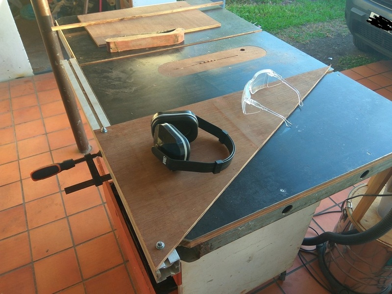

J'ai pas mal bossé sur ma scie et j'ai refait un plateau que j'ai posé par dessus l'existant et qui est fixé sur l'ancien me permettant d'avoir un véritable insert et de me débarrassé de ce trucs en plastique trop souple qu'il y avait . J'ai par contre perdu en hauteur de coupe, je ne suis plus qu'à presque 8cm au lieu des 10 cm de départ. mais ça ne me gêne pas.
voici quelques photos:
Les cales pour l'nsert
modification scie Makita MLT 100 Img_2010
la plaque d'acier découpée pour l'insert
modification scie Makita MLT 100 Img_2011
Le chanfrein sur les plaques d'acier
modification scie Makita MLT 100 Img_2013
La table presque terminée avec le guide parallèle provisoire qui va rester comme ça un moment.
modification scie Makita MLT 100 Img_2016
modification scie Makita MLT 100 Img_2012
modification scie Makita MLT 100 Img_2017
Voilà, rien que l'insert raz de lame me change la vie!! je peux faire des rainures avec la même profondeur tout le long (la plaque en plastique d'origine était trop souple), je peux couper des bois très fin... j'en suis vraiment très content.

Message  lamecanique76 Jeu 15 Juin 2017 - 8:50
elle font quelle épaisseurs les toles ?
vous avez pas perdu trop profondeur de sciage ????
Messages : 2063
Points : 2077
modification scie Makita MLT 100 Empty Re: modification scie Makita MLT 100
Message  manutere Jeu 15 Juin 2017 - 20:17
Contreplaqué (18mm) + tôle acier (3mm) soit 21 mm en moins ce qui est pas mal. Mais au départ la lame sortait de 10 cm donc il me reste encore 8 cm ce qui reste confortable. J'y avait beaucoup réfléchi et en fait j'ai du utiliser les 10cm de capacité de coupe qu'une 10aine de fois en 7-8ans... Donc..

Message  L'Ankou Jeu 15 Juin 2017 - 20:44
Ah oui, bel échantillonnage!!! je voudrais pas avoir à la bouger maintenant Wink
La lame fait quel diamètre là dessus pour avoir une profondeur de coupe pareille?
Beau boulot en tout cas!

L'ankou a écrit:Ah oui, bel échantillonnage!!! je voudrais pas avoir à la bouger maintenant Wink
Elle est effectivement un peu plus lourde maintenant :-p mais elle est sur roulette.
la lame est une lame Makita, elle fait 260 X 30 mm de diamètre. Mais j'ai un soucis avec mes lames, lorsque je coupe une planche, ma coupe n'est pas droite mais fait un arc de cercle... comme si la lame déviait sous la poussée exercée par la planche, je ne sais pas à quoi c'est dû.. est-ce que la lame est trop fine donc trop souple? le trait de coupe fait 2.3 mm mais c'est la largeur des dents carbures, le corps de la lame lui fait moins... Si vous avez une idée, je suis preneur.
Concernant mon guide, je dois tout défaire. La longue barre est soudé dans le mauvais sens, elle est tordue ( la barre de 6m était tordue quand je l'ai achetée, je ne m'en était pas rendu compte). Du coup il faut la mettre à plat et nom sur champ, là je suis sur que ce sera droit...
Comme disait mon grand-père: " faire et défaire, c'est toujours travailler"... :'(

Bon! j'ai refait mon guide parallèle, il est maintenant bien droit, et j'ai aussi travaillé sur son support.
j'ai aussi taillé dans le vif: le couteau diviseur de la makita montait au dessus de la lame pour tenir la cape de protection donc impossible de faire des rainures sans l'enlever. Du coup je l'ai coupé. Il arrive maintenant à 1 mm du bord de la lame et je peux couper à mi bois sans l'enlever. cool!!cheers
mon couteau avant
modification scie Makita MLT 100 Img_2021
Après: (un look un peu à la russe quand même)
modification scie Makita MLT 100 Img_2022
Le support du guide:
modification scie Makita MLT 100 Img_2023
mais j'aurai une question: est-ce que mon couteau diviseur ne devrait pas être moins large? j'ai lu https://www.google.com/url?sa=t&rct=j&q=&esrc=s&source=web&cd=1&ved=0ahUKEwjalMSOgdHUAhULwmMKHXuiB04QFggmMAA&url=http%3A%2F%2Fwww.preventionbtp.fr%2Fcontent%2Fdownload%2F19829%2F224644%2F...%2FC1F1411.pdf&usg=AFQjCNG0G1td_SELlzTROUmUJQae2kodMw&cad=rja que "  Au niveau de la table, la longueur de la section résistante est égale au 1/5e du plus grand diamètre de lame utilisé".  J'avoue ne pas comprendre cette phrase... est-ce que ça parle de la largeur du couteau en fonction de la longueur de lame sortie? si quelqu'un peu m'expliquer...
Prochaine étape: peinture, montage et réglage définitif. Ensuite réalisation d'une cape suspendue.

Message  manutere Jeu 22 Juin 2017 - 19:43
BILL51 a écrit:bonjour manutere
on peut poser la protection
modification scie Makita MLT 100 Captur17
En fait je veux faire une cape suspendue, je ne veux pas m'embêter à la démonter à chaque fois... La cape suspendue sera plus pratique et je vais y adapter une aspiration.
