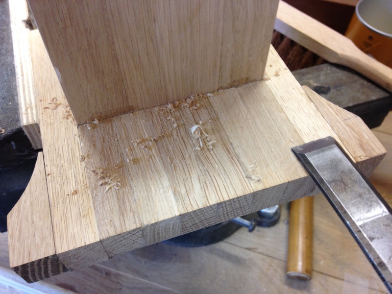

Bon voila les avancées du week-end qui n'ont pas été grandiose
entre les gamins et les invités surprise j'ai pas passer le temps que j'aurai voulu dans l'atelier
mais bon c'est comme ca
Après découpe du bloc support de vis et les perçages pour la vis et la barre
un petit essais vite fait pour voir si tout va bien
ensuite découpe circulaire avant de le passer au tour, j'en aurai moins à enlever
Une fois passer au tour ca donne ceci j'en ai profiter pour faire mes deux embouts pour la barre avant
il reste quelques traces de tournage qui disparaitrons au ponçage
Apres collage de la vis sur son support à l'époxy, j'ai tout caler afin de la coller le plus droit possible mais c'est pas évident
collage des extrémités arrondie au bord de l'étau
ensuite on rentre le tout pour voir ce que cela donne
C'est pas mal enfin pour moi
ensuite je vais attaquer l'écrou intérieur et le system de fixation du bloc coulissant
A bientot

Re: Enfin une idée qui sort de la boite
Bonjour à Tous
Voila l'avancé de ce samedi qui a été très court en terme de travail à l'atelier
déjà ce matin dulciné37 ma demander de faire un plateau pour travailler les chevilles
bon oui l'arpette à du tirer trop fort sur la laisse et la cheville est partie en vrille
donc j'ai réaliser cette petite planche qui pourra resservir, on ne sais jamais
et cette après midi mes deux fils sont passer avec mon petit fils donc pas fait grand chose
mais bon je vous met quand même quelques photos et explication de l'avancé
je me suis aperçu après réflexion, oui je sais j'en vois dans le fond qui rigole
et bin oui ca m'arrive d'avoir de la réflexion et c'est comme ca et pi c'est tout
donc je disais qu'après réflexion je me suis aperçu qu'il perçait sa vis et y mettait deux petites vis afin de bloquer
la vis principale pour l'éviter de sortir du bloc coulissant
voila deux photos qui en disent plus
Donc ne voulant pas percer ma vis en bois peur de la fragiliser et de la voir se casser un jour
je me suis poser des questions, j'aurai pu coller une rondelle épaisse derrière sur la vis mais
cela voulais dire qu'elle n'était plus démontable
Alors je suis partit avec l'idée de mettre deux écrous en bois pour la bloquer tout en restant démontable
j'ai alors recontacter Renaud afin de savoir si il pouvait me dépanner une fois de plus
ce qui l'a fait avec toujours autant de gentillesse que je remercie d'ailleurs
et j'ai donc reçu cette semaine ceci
il m'en a fait 5 sur un bout de bois d'olivier que je vais découper selon mon besoin
c'est super cool comme ca j'en ai d'avance
donc ce matin j'ai réaliser mes deux encoches sur mon support fixe afin d'y loger mon support de vis
une fois poser à blanc cela donne ca
cela m'a permis de voir en situation future ma vis en action et voir si le coulissement se passait bien
il me reste à coller les deux morceaux de chaque coté du mord coulissant
et en voulant aller trop vite ou un moment d'inattention ou la mémoire qui se barre allez savoir
j'ai commis une erreur sur le plateau du dessous, celui-ci étant fixer sur la partir fixe
et moi bien sur j'ai visser ca sur la partie mobile donc j'ai repercer au bon endroit cette fois mais ca donne cela
oui je sais c'est pas terrible
bon je boucherai les trous de vis plus tard ou je refais un plateau je vais voir ca
et puis à la limite cela ne se voit pas vu que c'est en dessous
je vous vois vous impatienter et dire bon et les écrous de Renaud ils viennent faire quoi la dedans
bin j'y arrive doucement mais surement
voila ils vont se trouver a cet endroit
la j'ai remplacer les futurs écrous en bois pour vous faire voir ce que je veux faire
voila pour cette petite journée
demain j'espère avancer un peu plus mais c'est pas gagner cause fête des pères
j'espère ne pas vous avoir trop ennuyer avec mon discourt
- Messages : 5994
Bonjour à Tous
Tout d'abord bonne fête à tout les pères du forum
ensuite voila la suite de ce matin jusqu'a l'apéro
Donc réalisation des écrous envoyer par Renaud
j'en profite pour affiner et terminer avant ponçage de finition, au ciseau à bois et à la lime
d'ailleurs il va falloir que j'achète une voir deux râpes Liogier car avec une Fischer Darex c'est plus que que galère
mais bon je fait avec ce que j'ai
et tout ca sous l'oeil très attentif de l'arpète qui n'en perd pas une miette
après collage de la face avant qui supporte la vis et collage des cotés manquant sur la partie fixe
voila l'écrou en bois à sa place, je devais en mettre deux mais je crois que un suffira enfin je verrai à l'usage
Voila pour le week-end

Salut Christian
Ca avance vraiment chouette !
En aparté (pour ne pas lui mettre la puce à l'oreille), je surveillerais ton arpette. Pour moi, sous ses apparences d'un mec concentré, il me paraît plutôt roupiller, ton arpette. Enfin, pour ce que j'en dis...

Oui, vraiment chouette !
Christian, ton écrou est en tilleul.
S'il avait été en olivier, j'en aurais bavé grave pour le forage... (°I=)
Ton étau va être à tomber.

Rien à redire, tu as vraiment bien réfléchi sur l'écrou.
Renaud, puisque tu es là, bravo pour l'entraide.
@+ Pegvi
@+ Pegvi

C'est vrai qu'il est super cet étau!
Pour l'arrondi pourquoi tu n'as pas essayé au rabot?
Je vois un autre avantage un écrou en tilleul c'est bon pour travailler calmement.

Bonjour à Tous
Merci pour les compliments ca fait toujours plaisirs
Alain en ce qui concerne L'arpette oui il dort mais que d'un oeil
Renaud excuse moi de cette erreur, bien sur du tilleul et pas de l'olivier
Pegvy t'inquiète pas il ne tombera pas par terre j'y tiens trop surtout pour la raison
à laquelle il a été realiser je suis sur que certaines personnes comprendrons ce que je veux dire
Jean pierre, j'ai pas tout fait à la lime j'ai également utiliser le rabot même si il n'y a pas de photos
j'en viens d'ailleurs à la finition, je ne sais pas encore ce que je vais y mettre dessus
vernis,huile dure ou lin ou d'autres ou cire sachant que c'est du chêne
j'attend vos propositions

quelle belle avancée !
il va vraiment être magnifique cet étau.
As tu prévu un bois plus tendre pour les mâchoires afin de ne pas marquer lors du serrage ?
Concernant la finition, je ne suis pas un spécialiste, mais l'huile de lin fixe les poussières, dans un atelier ce n'est pas top, l'huile dure me semble être une bonne idée.
Et au sujet de ton arpette, je n'en revient pas de ce mimétisme,il a de plus en plus l'air intelligent de son maitre !
