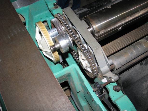

En fait on compare deux gammes de machines. La Holzprofi est une machine équivalente à la Felder AD 731 ou AD 731, des R/D destinées à un usage pro, la Hammer, elle, est clairement orientée amateur... Ce qui n'en fait pas pour autant une mauvaise machine!
Si la Holzprofi 320 à cette allure trapue, avec une table de rabotage de 700mm montée sur un fût que peut paraitre surdimensionné, c'est due au fait que le fabricant à réutilisé au maximum l'outillage de la 410 pour la construire... Et au vue de l'allure de la Hammer 410, il est plus que probable que ça soit l'inverse!
Voici deux images que j'ai posté ressemant sur deux fils différent...
La Holzprofi 320:
La Lurem 310:
(Crédit photo: cali40 Usinages.com)
La seconde met bien en évidence la légèreté de la mécanique avec des paliers en alu qui paraissent bien fragiles comparés à la première image... Pourtant le marketing ventait la rigidité de la machine grâce au robuste bâtit en fonte, exclusivité de la marque!
Niveau Marketing, les autrichiens paraissent également très fort!
Bonne journée,

sans oublier leurs fameux pignons en plastoc , qui etait un point faible sur cette machine !
A+ patrice
diomedea a écrit:
La Lurem 310:
A+ patrice

La Holztech/Profi/Mann... Coté mécanique:
Que de l'acier! Notez les dents des pignons trempés
J'ai profité que la roue à friction (En fonte) soit déposée pour photographier la totalité de la mécanique.
Autre différence: Sur la bulgare les paliers des rouleaux d'entrainement du bois sont des roulements à billes, de simple douille sur la française.
Bonne journée,
Effectivement, il semble que ça soit récurant sur ces machines... Encore une preuve, s'il en fallait une, que ces machines n'ont pas été conçues pour un usage intensif pro... Bien que la marque le laissait croire!le pat a écrit:sans oublier leurs fameux pignons en plastoc , qui etait un point faible sur cette machine !
Bonne journée,
