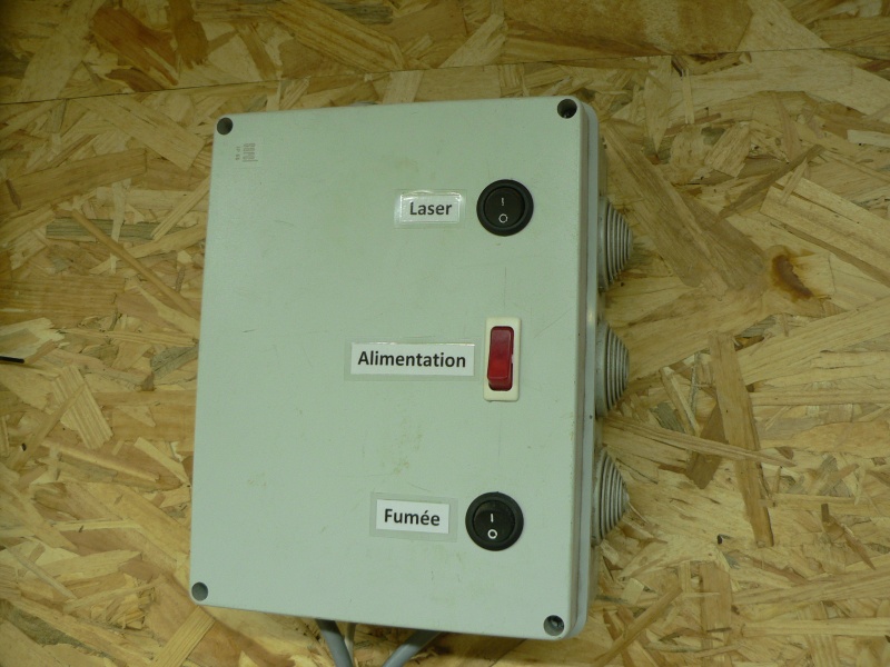

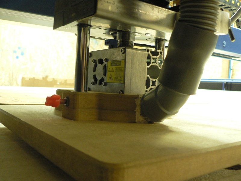

Voici une rapide description du montage d'un laser sur ma machine.
Ce laser de faible puissance (1,55w) me permettra de graver essentiellement du bois.
Après des heures de recherche internet je suis tombé sur cette chaîne vidéo qui ma grandement inspirée:
J'ai d'ailleurs commandé ce même laser ici
Le boitier tout en alu est de très belle facture et permet un bon refroidissement.
Il possède une entrée TTL pour commander l'allumage du laser et il s'alimente en 12V.
C'est un laser bleu, attention à bien porter des lunettes de protection.
J'ai aussi commandé un ventilateur , style turbine de 12V et de 2A environ pour évacuer les fumées dues à la brûlure du bois afin d'éviter que la lentille ne s'encrasse.
Quelques photos en attendant une vidéo quand tout fonctionnera !
Le système montée sous la broche

L'aspiration des fumées
![laser 1,55W sur CNC P1070314](https://i.servimg.com/u/f86/18/93/23/55/p1070314.jpg)
Le boitier d'alimentation en 12V
![laser 1,55W sur CNC P1070315](https://i.servimg.com/u/f86/18/93/23/55/p1070315.jpg)

En automatique avec le Gcode, j'ai un problème de réglage de l'ESS. Le laser ne s'allume pas.

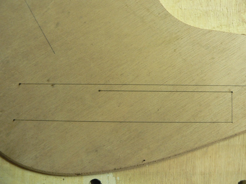

Voici le premier essai avec un Gcode via le Post Pro de David.
La gravure fait au environ de 80mmX80mm
Première photo:
Je vais trop vite la machine vibre (trop d'inertie, mauvaise accélération sans doute pour le laser) Résultat ça tremble ! le laser ne pardonne pas !
![laser 1,55W sur CNC P1070317](https://i.servimg.com/u/f86/18/93/23/55/p1070317.jpg)
Deuxième photo à 600mm/min
C'est beaucoup mieux
![laser 1,55W sur CNC P1070316](https://i.servimg.com/u/f86/18/93/23/55/p1070316.jpg)
Je dois maintenant peaufiner les réglages mais et je constate que pour aller vite le laser est préférable sur des petites machines légères

Cool, ça donne un bon résultat
Oui, c'est sur que pour le laser il vaut mieux une machine légère et ultra réactive qu'un monstre d'acier .. ou ne pas être pressé
tu étais à quelle vitesse sur la première gravure tremblotante ?
Re: laser 1,55W sur CNC
J'étais à 1600mm/min.
Je crois que mes réglages d’accélération ne conviennent pas. Je me demande si je ne dois pas faire une cession de mach3 spécifique pour le laser avec des vitesses plus douces et surtout des pentes d'acc. plus faible.
Tu étais bien en "vitesse constante" ? .. la machine ne saccadait pas ?
euh, je crois que je ne l'ai pas renseigné sous Cambam et il me semble que le voyant vitesse constante sous mach3 était éteint.
Je vais faire des tests demain sous vitesse constante à différentes avances.
Je reste impressionné par la qualité du trait gravé, il faudrait que j'arrive à le mesurer pour définir un nouvel outil sur Cambam. Je pourrai ainsi tester les poches.
Oui je pense.mais çà vient peut être de mon ordi.
J'ai déjà des idées d'amélioration, je perd un peu trop de hauteur utile sous le laser. Comme David m'a dit que l'on pouvait avoir des décalages du O (dessin) provisoires je pense qu'il n'est plus nécessaire d'avoir le point laser au même endroit que la fraise. Ça va me simplifier le montage.

Si Denis n'a pas changé l'échelle du fichier CB qu'il m'a envoyé, le "e" fait 4.95 mm de haut, et sa boucle interne seule fait 1.25mm. le cochon entier fait 80x60 mm. Avec une police filaire comme les StickFonts, ça doit pouvoir faire des trucs super fins.
edit: @Denis: pour info, je confirme que ton mode de déplacement pour cette op d'usinage (Gravure1) est réglé sur "indéfini", donc c'est le réglage par défaut de Mach3 qui à été utilisé vu que rien n'est spécifié dans le Gcode par CB dans ce cas ; ça pourrait expliquer ces tremblements si tu était en "Exact stop" (trajectoire exacte sous cambam)
si tu veux que, par défaut, tes nouvelles op d'usinage aient "vitesse constante", il faut éditer le style par défaut de ta biblio de style.
par exemple, si tu utilise la biblio standard-mm (celle par défaut quand tu bosse en mm), édite le premier style sans non de la liste, c'est lui le style par défaut, et change le "mode de déplacement" sur "vitesse constante"
http://www.atelier-des-fougeres.fr/Cambam/Aide/cam/CAMStyles.htm
Edit2: après tripatouillage de l'image sous photoshop, j'estime la largeur du trait à 0.25 mm .. (si la gravure à bien la taille du fichier que j'ai)

Je pense qu'une gravure de 2mm est possible surtout si je peux augmenter la vitesse, le bois sera moins marqué et le trait légèrement plus fin.
Là tu m’épates David, jamais j'aurai pensé à Photoshop pour déterminer l'épaisseur du trait, Bravo !
Je n'ai pas modifié l'échelle du dessin, donc ton estimation doit être proche de la réalité.
J'avoue être impatient de faire les tests en vitesse constante, et je ferais la manip que tu viens de me dire.
J'espère seulement que demain j'aurai du temps pour aller dans l'atelier
Je pense que ça va ouvrir la porte à de belles gravures super fines et je pense qu'une fois vernis ça va le faire.
