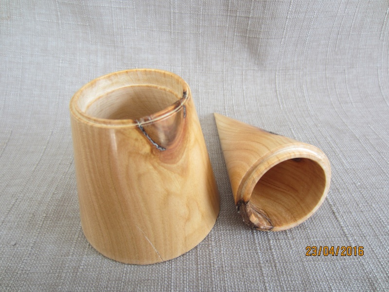

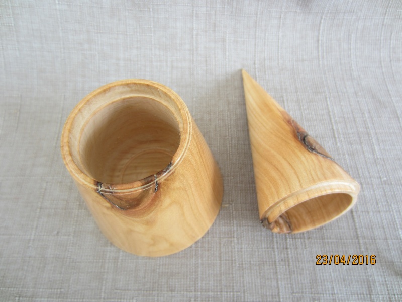

Une boîte en forme de cône
Base de 71 mm pour une hauteur de 165 mm
Bois: Cerisier
Finition: cire de carnauba
Côté opposé:
Ouverte:
Le plus dur est de faire en premier le cône intérieur:
Bois: Cerisier
Côté opposé:
Ouverte:

En premier, après mise au rond entre pointe, faire deux prises de mandrin, une de chaque côté. Séparation des du bas et du haut.
Ensuite j'ai attaqué le couvercle. Creusage en cône, ébauche de l'extérieur en allant au plus près du mandrin, j'ai laissé un diamètre d'environ 10 mn au niveau de la pointe (côté mandrin). Finition de l'intérieur.
Mise en place de la partie basse. Mise en forme de l’emboîtement (montage fort). Creusage du cône (en inversé, C.A.D le fond plus large que l'ouverture). Ébauche de l'extérieur. Finition de l'intérieur.
Sans enlever la partie basse, emboîtement du couvercle avec maintient de la contre pointe.
Finition de l'extérieur en prenant soin de ne pas terminer la pointe (j'ai laissé 3 à 4 mm pour le maintient de la contre pointe). Mise ne cire et finition de la pointe.
Ajustage léger pour l’emboîtement (rien ne doit forcer car il n'y a pas beaucoup de prise pour enlever le couvercle).
Tronçonnage de la partie basse puis reprise au mandrin par extension pour finir la base.
Voilà.

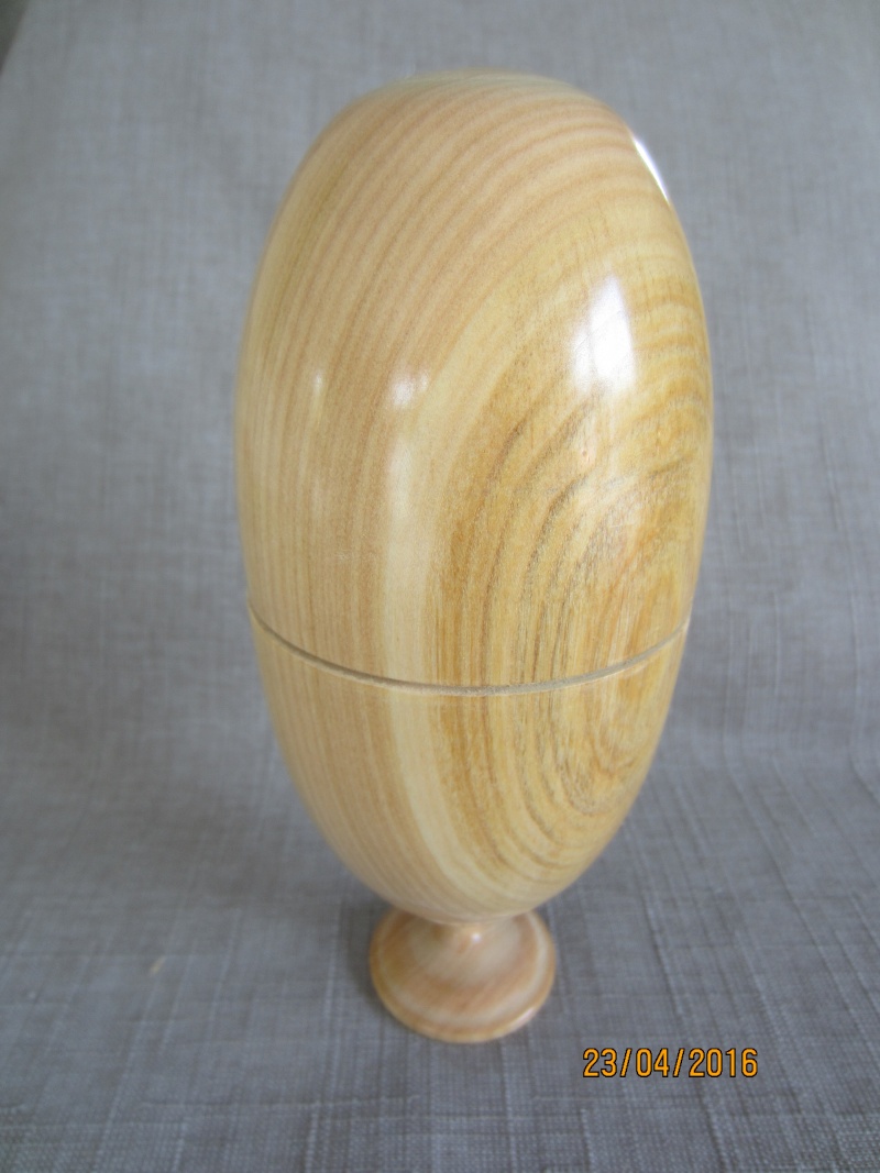

Dans ma lancé en voici une autre, toujours sur le même principe.
Cerisier, finition ciré carnauba
Diamètre de 82 mm pour une hauteur de 194 mm
Ouverte:
L'intérieur:

Pour la seconde, j'ai hésité à lui faire le pied. A mon avis j'aurai du me tenir à ma première idée, C.A.D sans le pied. Je n'ai pas réussi à le faire avec des bonnes proportions. Je pourrai toujours essayer de l'enlever en reprenant la base dans un plateau de reprise.

Bonsoir a tous , Piga25 , originale comme boites .La finition extérieur est soignée .Belle continuités des cernes !
Le joint apparent a la fermeture est il volontaire ?

Oui le joint est volontaire. J'en fait toujours un d'environ 01 mm, comme cela en cas de décalage du à la déformation du bois, la jonction est toujours bonne.
