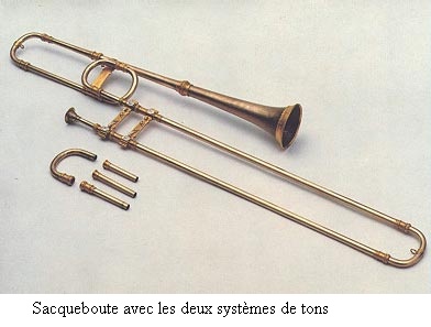

Au moment de la Renaissance, période où les instruments en cuivres se sont développés,
la brasure était connue depuis plus de 4500 ans.
A la Renaissance, c'était souvent les orfèvres et les chaudronniers détenteurs de ce savoir-faire et des droits exclusifs sur le travail des métaux (système des corporations) qui fabriquaient les instruments de cuivres.
Là, un lièvre, blason d'un "faiseur" de Nuremberg (un des foyers de la facture de l'époque) spécialisé dans la fabrication des cuivres :
Néanmoins, les brasures étaient bien plus rares que sur les instruments modernes.
Elles étaient sans toutes faites à partir d'un alliage étain/plomb alors qu’aujourd’hui on utilise l'argent.
A l'époque, les entretoises par exemple qui tiennent le tube en forme étaient faites de morceaux de laiton,
tordus autour des tubes et maintenu en place grâce à des goupilles.
Voici l’ancêtre du trombone :
Une entretoise. On peut remarquer que les instruments étaient beaucoup plus ornés qu'aujourd'hui
Bien sûr il n'y avait pas de presses à billes (que j'ai pu voir fonction en "vrai" fin juin lorsque j'ai visité la fabrique de la dernière grande marque française à Amboise).
La découverte au XIVème siècle d’un procédé permettant de recourber plus facilement les tubes entraîna de nombreux perfectionnements : les tubes étaient remplis de plombs, façonnés pleins, puis vidé par réchauffement.
Pour le façonnage des pavillons (extrémité évasée par où sort le son), les techniques de repoussage et d'emboutissage étaient pratiqués dès le Moyen-age.
Un détail d'un pavillon :
C'est un sujet qui me passionne (j'avais rédigé un mémoire lors de mes études), jouant moi-même sur des copies d'instruments d'époque.
Je suis comme toi ébahi par le savoir-faire de nos ancêtres !
