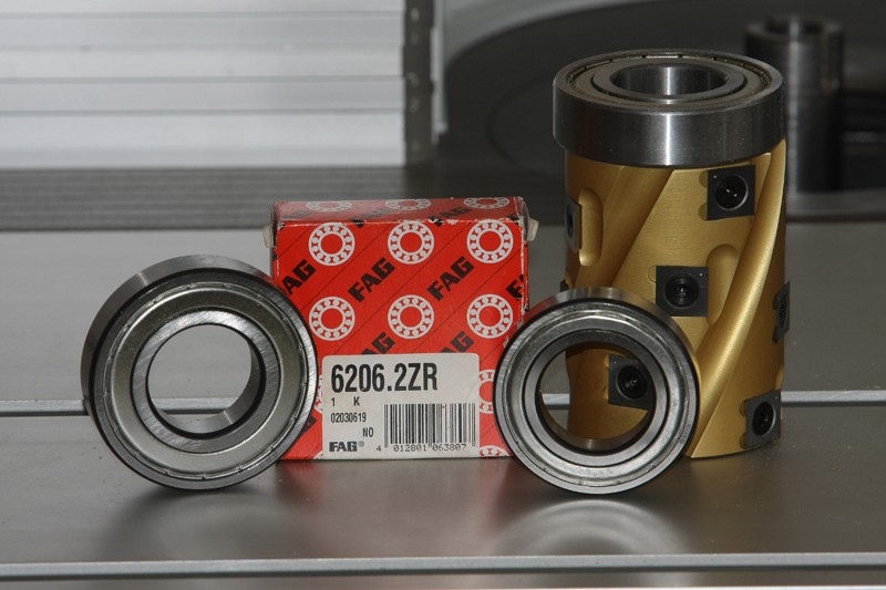

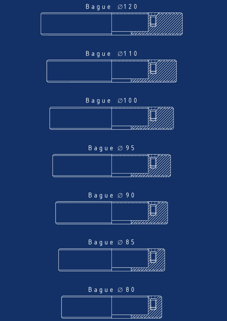

Bonjour à tous.
Afin de ne pas polluer le fil de jpc, je crée celui ci...
Donc à la suite de cette réponse:
En fait, la fabrication des bagues est déjà dans les cartons!
Utilisez vous ce type de bagues? Et si oui, quelles en sont leurs diamètres?
D'avance merci
Je répond à mon tour: Ça n'est pas un problème!deather a écrit:pour travailler avec un calibreur c'est mieux un roulement en général il est fournis a l'achat
le protecteur felder possède aussi la tôle et cela est bien pratique pour moulurer etc
car travailler au roulement n'est pas toujours possible il en faut tout une panoplie pour pouvoir jouer sur les profondeurs cela coute cher et pas toujours pratique
D'avance merci

Ce que tu décris existe dans le commerce à un prix malheureusement assez élevé : c'est le kit "super chantournage" conçu je crois par M. Graffin, et vendu chez Otelo.
Tu peux t'inspirer des dimensions de leurs bagues.

En ce qui concerne les bagues je suis d'accord avec diomedea bon peut ce les fabriquer soit même à partir du roulement qui est vendu avec le bouffe tout il suffit de prendre du MDF y logé le roulement (il y a des exemples dans des livres je ne sais pas si j'ai le droit de citer) non seulement autour du MDF mettre un vernir durcisseur transparent ou autre matière pour le moment de l'attaque du gabarit et ce qui permet de les mettre aux diamètres de sa convenance .

oui c'est a ce système que je fait référence
dans ton cas diomedea je sais que tu a la possibilité de créé ton jeux en metal toi même
moi je doit passer par l'achat
http://www.felder-outillage.fr/werkzeug/frasa/anlaufringe/set-angebot-anlaufringset-in-holzkassette.html

Le prix fait froid dans le dos...
N'as-tu pas accès à un tour ?

Bonjour Christian,
en fait je cherche à connaitre quelqu'un qui utilise ce type de bagues, pour savoir si les diamètres proposé dans le commerce sont bien adaptés.
Les roulements ne posent aucun problème, j'en ai déjà récupéré en alésage 30 et en plusieurs tailles extérieures.

Je pense que, en ce qui te concerne, le plus simple serait que tu réalises tes bagues "à la demande", au fur et à mesure de tes besoins...
C'est probablement ce que je vais finir par faire moi-même...

je suis un des possesseurs de ce jeu de bague en alu et c'est les diametres que tu indiques JP j'ai dus l'acheter dans les années
94/95autour de 1000 frs à l'époque je l'utilise souvent en toute satisfaction et ne saurais le préconiser bien sure il a un cout
mais je pense qu'il faut savoir ce que l'on veut et ce donner les moyens d'y parvenir mais souvent Mme monnaie est dans les parages et fausse la donne
perso je trouve que l'étalement des diametres est trop important (5 en 5 puis 10 en 10 mm) suivant le fer utilisé, un étalement
de 2 en 2 voire 3 en 3 mm serait intéréssant surtout en finition, une passe de 5 mm avec un outil de 50 de haut c'est parfois
chaud bon j'ai une parade pour palier à ça mais c'est long et ch.... (je cale ma piece à usiner et à chaque passe j'enléve une
épaisseur de cale) quand mon tour m'auras été livré c'est certainement les premiéres piéces que j'usinerais

En ce qui concerne les roulements à billes , je ne les ai jamais achetés
En effet , c'est facile à récupérer , soit dans un garage ou en machines agricoles etc...
De + , lorsqu'ils sont usagés , ils tournes beaucoup plus facilement .
cb
