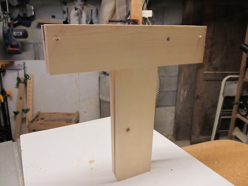

En attendant d'avoir mon tiers-point, je vais le chercher demain, j'ai fabriqué le banc d'affutage.
Pour certain, ça doit prendre deux heures, moi il m'en a fallu 6!
Je suis parti de cette planche, c'est une marche d'escalier en pin:
Voilà les deux T:
Le ressort, je l'ai fabriqué moi-même. J'ai entouré l'anse d'un vieux seau de peinture autour d'un manche à balai.
Voilà le résultat (problème, il pousse de travers):
J'ai décidé de fixer avec 3 chevilles (pas sûr que ce soit une bonne idée). La petite plaque fait la même épaisseur que la somme des deux bandes de liège pour garder le parallélisme et bien serrer en haut.
Pendant que la colle du liège sèche, je prépare les trous pour les chevilles qui maintiendront le banc à hauteur dans la presse:
Je me suis dis que pour maintenir la lame à hauteur y'avait mieux que de mettre des tréteaux.
Voilà le système: deux chevilles tournées à la perceuses et des trous dans le banc à 25mm du bord:
La fixation à la base une fois arasée:
C'est fini:
De profil, on voit les tourillons qui dépassent à l'intérieur:
Finalement, la fixation avec chevilles n'est pas hyper précise (sans doute à cause de la mauvaise poussée du ressort), j'ai fait un trait de scie circulaire au dessous de la barre du T et j'ai glissé une clé de la même épaisseur pour que les deux faces arrivent bien l'une en face de l'autre (désolé pas de photo).

En attendant ma lime, je me suis fabriqué le tensiomètre conseillé ici.
Et j'ai aussi utilisé la méthode du pied à coulisse décrite là.
Les deux méthodes sont d'accord il faut que je règle la tension de la lame sur un petit 9.
J'ai envisagé d'adapter le guide parallèle au comportement de la lame mais si la lame coupe de travers, le problème reviendra quand elle sera affutée correctement. Donc je touche pas et j'attends. J'ai du mal
Hier un voisin est passé, ancien menuisier à la retraite.
Il a regardé la scie, les galets, les butées arrières, la position sur le volant, la tension (qui selon lui n'est pas si importante).
Rien qui cloche dans mes réglages selon lui.
"Faut affuter la lame", qu'il a dit...donc tout le monde est d'accord!

Avec un rouleau devant et un derrière, ça marche tout seul.
Par contre, je vais pas bien droit. Vous avez des astuces à me donner?

Bonsoir Michel,
Je me suis mal expliqué et en plus ma photo prête à confusion
Sur la photo, j'utilise effectivement un guide. C'est pour obtenir des largeurs moins importantes de planches avant de dégauchir raboter... et finalement recoller
Comme ça, c'est à peu près droit (le côté de la planche sur lequel je m’appuie n'étant pas parfaitement droit).
Mais avant, pour enlever l'écorce, c'est à main levée, pas possibilité de mettre un guide, et là c'est plus délicat.
Pour suivre le trait que j'ai tracé, je suis toujours en train de rattraper la correction précédente en quelque sorte.
Je me disais qu'il y avait peut-être des astuces ou des trucs pour aller plus droit.

Re: Ma nouvelle machine - SAR 530 Lurem
Merci pour ce conseil, Michel.
Je suis motard...
Depuis hier, j'ai déjà fait des progrès, donc ça rejoint ma propre réponse: '"expérience?".
J'ai bien l'impression qu'en effet, il ne faut pas trop coller au trait de coupe, voir plus loin ou avant.
J'ai encore utilisé ma SAR aujourd'hui, quel bonheur!
Ça avale gentiment le bois sans rechigner, c'est un plaisir!
C'était du chêne en 27mm et franchement y'a juste à avancer le bois pour qu'elle le coupe.

bon un petit truc
tu analyse bien ta coupe comme tu vois ca coupe tout seul ca va droit sans force
ca tu l enregistre dans ta mémoire
car ton affutage va progressivement diminue le bruit va change
c est la que tu dois affuter
tu force trop tu chauffe ta lame elle s allonge sur le devant et pas sur le derrière
c est comme ca quelle voile
pour dévoiler ca c est un métier banc a planer et marteau ( c est galère a taper au bonne endroit )
