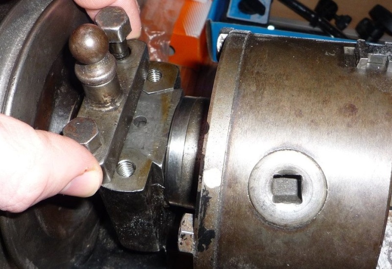

Je n'ai pas de machines-outils et ne suis pas mécanicien. J'ai donc acheté ce petit tour pour un usage amateur, pour le plaisir.
Je suis malheureusement confronté à plusieurs problèmes dont j'ignore la façon de les résoudre.
Le premier point est qu'il y a du jeu dans la broche. Malheureusement il n'y a pas de paliers échangeable, enfin je ne pense pas. La broche est maintenue par des "paliers" en fonte ou acier, que je pense extractibles, mais je ne vois pas où en trouver d'autres, ni même si c'est nécessaire. Je l'ai calé provisoirement avec du clinquant pour ne plus quelle hoche.
Ensuite, la poupée mobile ne semble pas alignée par rapport au centre du mandrin, et il n'y a pas de réglage sur cette poupée mobile. Je ne pense d'ailleurs pas qu'il s'agisse d'un cône morse.
Les vis de la table croisée ont du jeu longitudinalement, pas radial.
Je ne pense pas pouvoir régler la hauteur de l'outil
Il faut que je trouve un moteur d'une puissance en rapport.
Ca fait beaucoup de choses..
j'ai bon espoir pour que vous m'indiquiez des solutions.. ou du moins une méthode pour procéder..

Oui beaucoup de travail en effet.. :/
Voici quelques photos :

La machine est propre s’est déjà sa.
La broche est plus basse que la contre pointe ?
Fait une photo avec la pièce que tu tient et celle en dessous enlevée peut être qu’il te manque des paliers en bronze il est étonnent que la rotation ce fasse acier sur acier.

Non la contre broche est à la même hauteur mais un peu sur la droite. (2 mm à vu d'œil)
Oui c'est vrai ça m'étonne aussi, à moins que les "paliers" soient en fonte. J'ai lu qu'on pouvait glisser fonte sur acier. (Je ne sais pas déterminer si c'est de la fonte ou acier).
Ces "paliers" sont d'ailleurs percés pour permettre de lubrifier l'arbre. A l'arrière j'ai du caler avec 16/100° d'épaisseur et au nez de broche avec 1 mm, pour ne plus qu'il y ait du jeu..
Tu veux une photo avec la broche posé sur les palier inférieurs? ou tu veux que j'enlève tout? (j'ai pas osé forcer, les demis-paliers inférieurs ont l'air de bien tenir)
en attendant je met des photos des paliers avec les cales pour éliminer les jeux :

Voici les photos demandées ainsi que la contre-pointe par rapport au mandrin (c'est flou, je n'ai pas réussi a faire la mise au point dessus..)
Ca ne laisse pas beaucoup de place pour réaliser un alésage et mettre un palier bronze.. ou alors il faudrait refaire ces "paliers" à l'identique.. je n'ai pas de machines pour le faire donc ça risque de rester comme ça, à moins que quelqu'un ait une idée?

bonjour je possédait un tour ressemblant qui datait aux alentours de 1900
les paliers sont eux aussi comme les votres
mais le réglage se fait en démontant complétement le palier et en glissant du clinquant en dessus
mais a première vue ceux la ne sortent pas a moins que !
sinon essayer en tapant sous le lardon du palier avec un maillet et en chauffant tres tres doucement a la lampe a souder

je suis désolé de ne pas avoir répondu plus tôt j'ai pas vu qu'il y avait eut des réponses sur le forum..
Le tout n'est toujours pas fonctionnel..
J'ai passé pas mal de temps dessus à essayer de gratter les paliers, en utilisant une encre bleue. Le résultat est visuellement pas si mal mais dans il tourne ca fuit beaucoup et fait des fils d'huile qui sautent..
Sinon les paliers s'enlèvent, il coulissent le long de la 'fourche'..
J'ai aussi réussi à enlever les poulies en chauffant, elles sont montées en force

bjr
il manque l antimoine ( metal blanc) sur vos paliers.

Bah en fait l'antimoine (régule) est le petit bloc au dessus et au dessous de l'arbre. L'antimoine constitue le palier (il n'y a pas de coquille en métal autour). Ces paliers en régule sont glissés sur la 'fourche que constitue la 'broche' (pas sur du nom), qui elle, est en fonte
parties basse en régule, en position

je donne des nouvelles de mon tour..
j'ai passé un temps fou à gratter ces paliers en régule , pour rien puisque ça fuit toujours.. du coup, étant donné que j'ai toujours ce tour sur les bras et que je ne tiens pas à le mettre à la ferraille, j'ai décidé de faire une poupée en alu pour pouvoir l'utiliser.. Ce sera réalisé avec ma petite cnc et vu que je ne peux passer ni bagues ni roulement, l'arbre de la poupée reposera sur des petits roulements de rollers, pouvant porter chacun un charge dynamique de plus de 130 kg.. j'espere que ca tiendra le coup. Le montage est facilement réversible et n'abime pas la poupée..
des images du proto en mdf :
