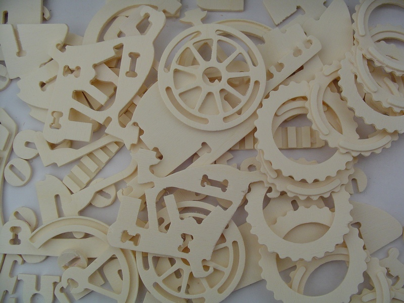

j'avais parlé sur un autre fil de la difficulté pour rendre plus propre les pièces découpées dans du contre plaqué à la fraiseuse.
après un essai avec un bocal monté sur le tour, et du sable le résultat était encourageant mais le sable jaunissait les pièces.  What a Face
j'ai donc essayé d'autres "substances" et avec du ......gros sel ! çà va pas mal !!

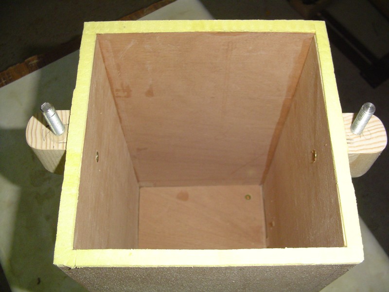

j'ai donc décidé de me faire un tonneau digne de ce nom
Petit Tonneau pour ébavurer 110
Petit Tonneau pour ébavurer 210
découpe des écrous

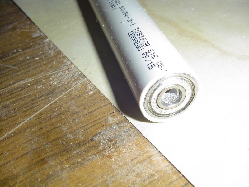

du tube électricien de 25 et 2 roulements de roller pour les rouleaux.

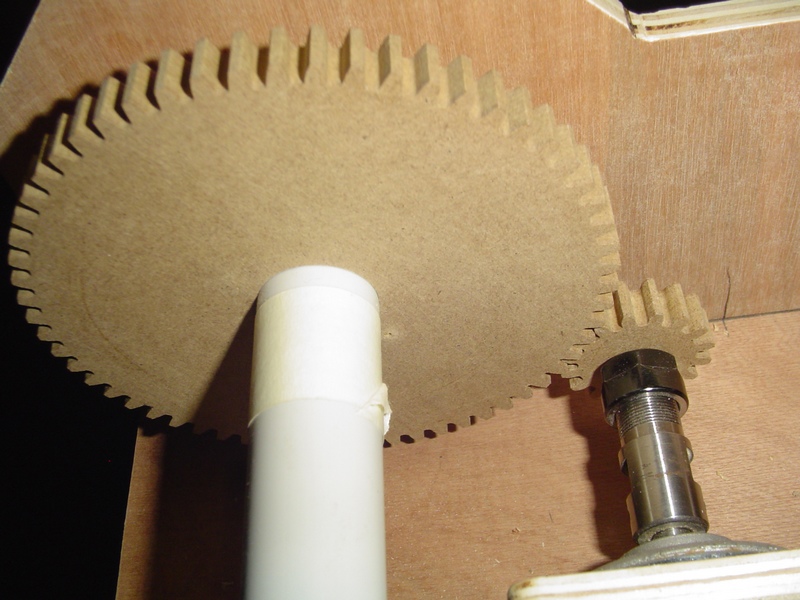

des pignons taillés aussi à la fraiseuse
Petit Tonneau pour ébavurer 7-111

le moteur de broche qui est monté sur ma petite fraiseuse home made que je n'utilise plus beaucoup.

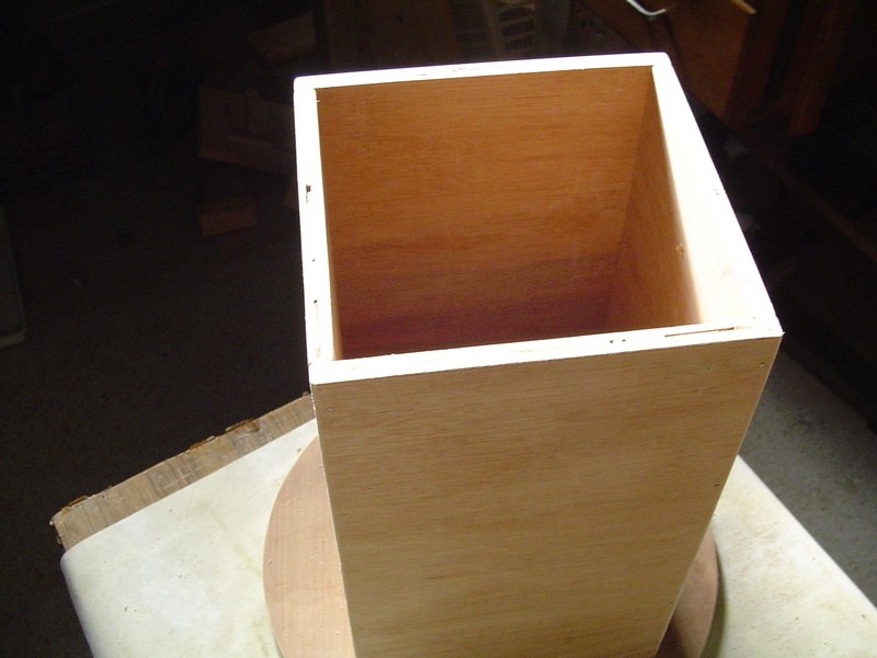

le tonneau près à tourner

et le résultat qui me convient, encore 2/3 petits trucs à enlever mais raisonnable.
4 heures de brassage.
