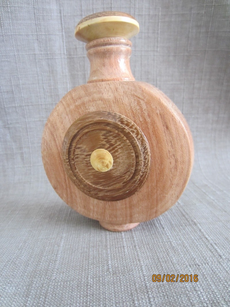

Réalisation d'une boîte type flacon avec la technique de plusieurs axes de tournage.
Le corps est en NIANGON, les incrustations sont en SAPELLI et en BUIS.
Le bouchon est en BUIS avec incrustation en SAPELLI et NIANGON.
Toutes les pièces sont uniquement ajustées serrées.

Bonjour a tous, Piga25 sa tourne a fond ! Bien , jolie gourde , encore quelque trace ,mais un bel ajustage !! bravo !
Est elle creuse ?
Est elle creuse ?

Oui elle est creuse
Bien vu pour les traces, J'ai encore du mal pour la finition mais je ne désespère pas, je vais bien y arriver un jour.
Oui elle est creuse

Bien ! joli !! tout est bien ajuster ,j aime bien les disque sur les flan avec la pastille de buis sa fait chouette !
Quel finition a tu fait ?
J ai bien envie d en faire une aussi !

Finition à la cire de carnauba.
Si tu en fait une, c'est certain la finition sera nettement meilleure.

C'est ce qui est le plaisant, bien comprendre la manière d'entraîner l'objet. Ici j'ai commencé entre pointe, puis avec queue de cochon pour terminer avec mors en expansion.
