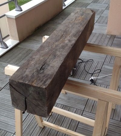

Bonjour tout le monde,
Suite à mon déménagement dans la beauce j'ai eu quelques meubles à réaliser dont la création de bout de canapé.
Sachant le prix que cela coûte dans le commerce j'ai préférer me débrouiller seul. J'ai alors chercher une ancienne poutre en chêne sur le pti coin, deux semaines plus tard j'ai trouvé cette poutre de 19*19*110 pour le prix de 20€.
N'ayant pas de rabot j'ai décidé de la décaper à ma manière, sûrement pas la meilleure mais si quelqu'un à une autre idée je suis preneur. J'ai donc décaper la poutre avec un disque à ébavurer grain 40 sur la meuleuse... (masque et lunette fermée obligatoire).
Suite au décapage j'ai reponcé la poutre à la ponceuse orbitale grain 60 afin d'effacer les marques de la meuleuse comme on peut le voir sur la photo.
Et il était temps de sortir les muscles et la petite scie afin de s'attaquer au morceau ! Attention de bien couper droit.
Pour finir un dernier coup de ponceuse grain 120 et une couche de vernis chêne clair.
Et voila trois petits bout de canapé pour 30€ (poutre et vernis).

bien belle réalisation ,simple mais très sympa et à moindre frais.
Effectivement Décaper à la meuleuse est une idée pour dépanner mais investit dans un rabot si tu peux.
au plaisir de voir une autre réa

Très chouette
J aime beaucoup, comme quoi avec très peu de matos on peut faire de superbes réalisations
Le décapage à la meuleuse m impressionne moins que le sciage, car la chapeau
Continue

sympa ! ca donne des idées, décapage à la meuleuse c'est bien, car la plupart du temps ces poutres ont encore des pointes à l'intérieur ... le rabot il aime pas !
