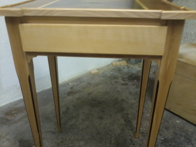

Salut, je vous présente juste une table que j'avais fait quand j'était à l'école, ( et oui j'avais des machines à disposition en ce temps ^^ )
Une p'tit Table 2013-110
Une p'tit Table 2013-111
Une p'tit Table 2013-112

Message  benj10 Mar 2 Fév 2016 - 12:59
Déjà merci,
Pour les détail et bien voilà
Cependant je ne pense pas avoir de photo de sa réalisation je chercherais mais bon.
Pour commencer le piètements lui est en hêtre
Assembler tenon mortaise avec les traverse qui font le tour
Le tiroir est aussi en hêtre et basiquement assemblé en queue d'arrond à la main devant comme derrière, le fond est un petit cp de 5mm en rainure dans côté et façade, le derrière lui est posé dessus et un clou central les assembles...
Bon j'y vient le joli motif
Alors c'est un marqueterie avec des formes purement droite car étant en bac ébénisterie à ce moment et non en marqueterie nous n'avions pas le droit au arrondi enfin bref
Pour commencer il y a de l'acajou en pourtour juste si vous le voyer c'est une bande d'un centimètre qui fait le grand tour, ensuite il y a du teck de chaque côtés, puis encore une petite bande mais d'érable cette fois puis au centre c'est du noyer pour un 4 feuille ordinaire, et le noir par ci par là c'est de l'ebene de macassar gentillement offert par mon professeur ...
Ps j'ai oublié le placage sur les arrête plate des pieds c'est aussi de l'ebene de macassar.. Il a été plaques au fer à repasser.

Message  benj10 Mar 2 Fév 2016 - 13:07
Petit détail je ne suis trompé sur quelque chose
La traverse façade haute donc celle haut dessus du tiroir est assemblé au pieds par que d'arronde
Je vous ferai une photo pour ce soir
Mon dessus n'est pas collé donc c'est façile
Aussi j'ai oublier
Les alaise sont aussi en hêtre avec arrondi au dessus collé à plat joint contre le dessus qui lui est cp de 10mm.
Et la finition une couche de fond dur au pétard et après vernis tampon mon premier et seul à ce jour
