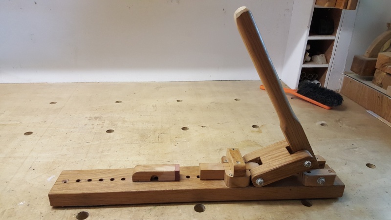

Message  joeboulot Ven 1 Avr 2016 - 18:07
Bonsoir a tous , voila ma presse maison .

Message  meles Ven 1 Avr 2016 - 20:16
Ahh oui, quand même, va falloir que je vois tout ça. Le coup de la poupée mobile me plais bien (mon coté fainéant) mais ça doit être chaud pour tout bien aligner.

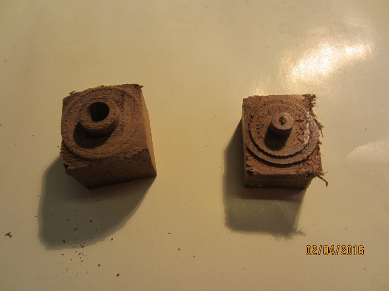

Message  Piga25 Dim 3 Avr 2016 - 20:03
Le côté poupée mobile me convient bien pour le moment (pas le temps de faire une presse).
Rien de plus simple, 2 petits morceau de bois et le tour est joué.
Celui de gauche se monte en bout du mandrin et celui de droite sur la contre pointe.
tournage stylo - Page 2 Img_3911
Monté
tournage stylo - Page 2 Img_3910
Pour l'alignement ce n'est pas plus compliqué qu'avec une presse.
Solution très facile à améliorer: Tourner les deux embouts pour avoir une vrai finition (pas comme moi, j'ai fait cela en 2 minutes  pancoops ). Et pour avoir une aide si l'on veut centrer le stylo, il faut faire une amorce sur chaque face qui sera en appuie ou une légère empreinte qui correspond au stylo.
