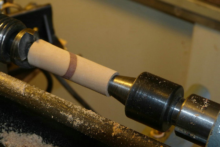

Monter sur le tour pour obtenir un rond parfait.
Fabrication stylo  4_110
Fabrication stylo  5_110

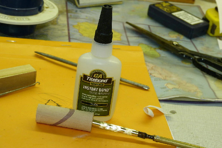

Insérer les tubes en laiton en les collant à la CA.
Fabrication stylo  8_110

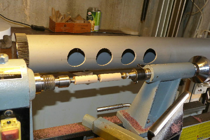

Message  dia Mar 23 Avr 2013 - 22:42
Magnifique, c'est très réussi cheers
Une question : à quoi sert ton tube PVC percé derrière ton tour ? L'aspiration ?

Message  PLUME87 Mer 24 Avr 2013 - 12:05
Dia, le tube PVC sert effectivement à l'aspiration, c'est surtout utile pour le ponçage. Il est raccordé à l'aspi du combiné et de la scie à ruban.
Fabrication stylo  105_0810

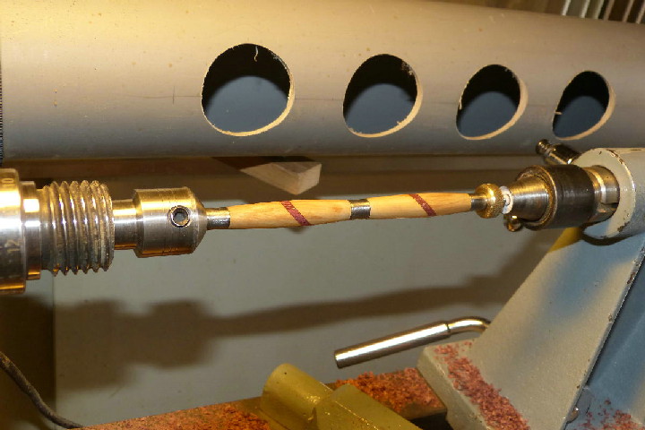

Message  Zarkann Sam 18 Mai 2013 - 3:29
J'ai fait de la sous-traitance pour une personne qui fait des stylos
le but était d'incruster des barrettes de nacre dans un tube hexagonal
Je recevais les tubes déjà tournés je faisais les 6 faces en fraisage 4 axes CNC
puis je réalisais six rainures, puis collage a la colle de poisson, puis surfaçage final avec une
tolérance de + ou - 0.05mm
Fabrication stylo  Imgp2410

Message  PLUME87 Sam 18 Mai 2013 - 12:00
Zarkann, superbe réalisation, j'ai renoncé à faire de l'incrustation sur stylo, trop long et aléatoire à réaliser. Mais c'est vrai qu'avec une cnc, ça doit aider.
Les seuls incrustation sont fait à l'emporte pièces pour la partie "tenon", perçage pour le corps:
Fabrication stylo  105_0710

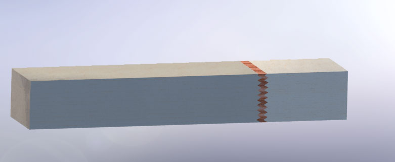

Message  Zarkann Sam 18 Mai 2013 - 13:49
En tout cas j'ai penser exactement la même chose que toi
Fabrication stylo  1410
A part que moi j'avais prévu de faire un assemblage en dents de scie
Fabrication stylo  Sans-t18
