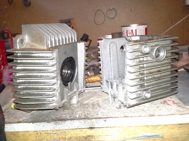

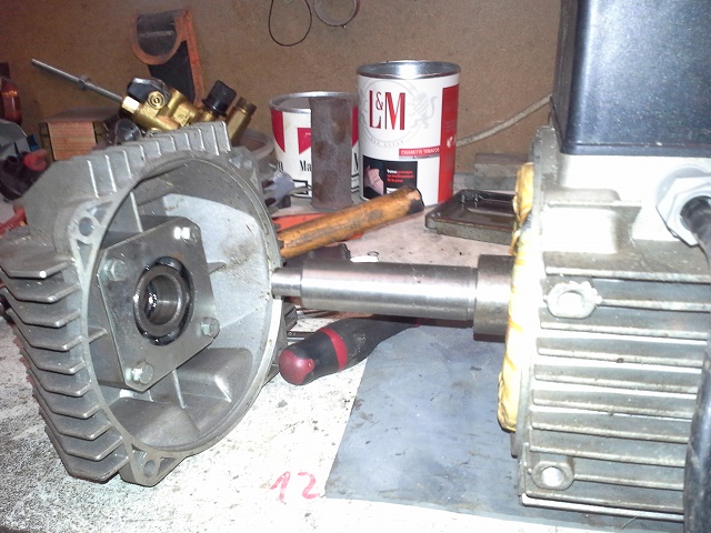

Oui cela m’intéresse le dernier moteur avais un roulement qui était maintenu en place par la bague qui pousse les pistons et lubrifier par la même huile.
En plus ce sont en général des moteurs costaux.
BOB
BOB

je poste les photo car je ne pense pas être capable de créé un poste.
donc démontage du carter ainsi que sa découpe.
![scie alternative 20160120](https://i.servimg.com/u/f68/18/80/65/29/20160120.jpg)
l intérieur du carter
![scie alternative 20160121](https://i.servimg.com/u/f68/18/80/65/29/20160121.jpg)
j ai rectifier au tour un axe de moyeu arrière de 205 pour le mettre au cote de l axe d origine
![scie alternative 20160122](https://i.servimg.com/u/f68/18/80/65/29/20160122.jpg)
![scie alternative 20160123](https://i.servimg.com/u/f68/18/80/65/29/20160123.jpg)
![scie alternative 20160124](https://i.servimg.com/u/f68/18/80/65/29/20160124.jpg)
l axe d origine.j espère que se seras compréhensible car je bosse un peu a instinct et avec ce que j ai sous la main.
