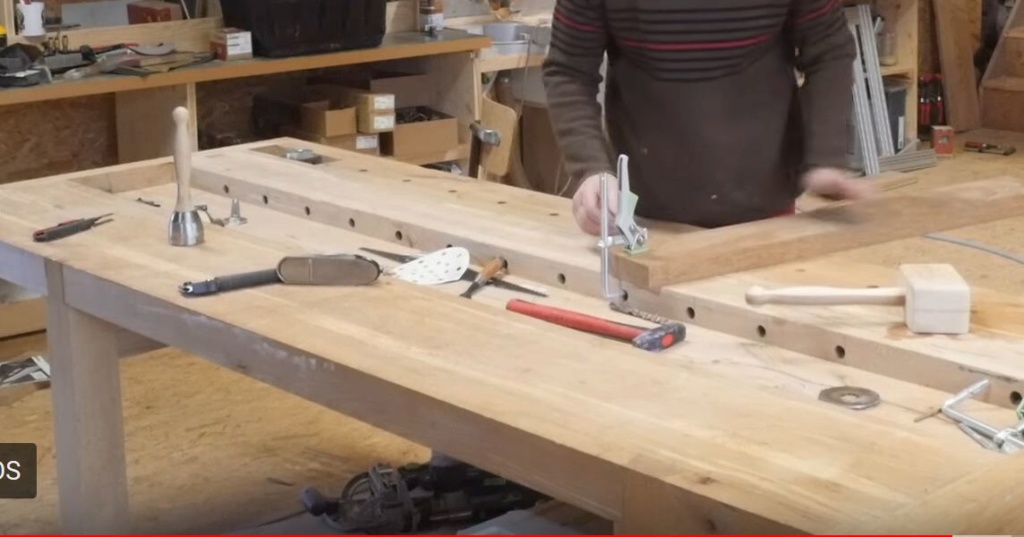

Message  Roland Sam 20 Oct 2018 - 19:25
Salut Brice, c'est en fait celui d'Olivier Verdier que je voulais montrer (il est similaire).
Le serre-joint se fixe dans les trous latéraux de cet espace. Cela me semble très pratique.
Roland.

Message  ebe3 Sam 20 Oct 2018 - 19:50
oui je connais son établi mais je vois pas le pratique puisque tu est obligé d'utiliser des serre joints types festool enfin pour rail
donc si tu as besoin d'une plus grande longueur je pense perso que c'est moins polyvalent, mais cela dépend de ta façon de travailler,
ces youtubeur ne sont pas issus de formation classique donc a toi de voir je préfère le roubo il est vieux de 300 ans il as du faire ces preuves.
de même que les caissons en dessous vont t'empêcher de mettre tes serre joints a l'envers si tu ne veux pas que la tige te gêne
en gros voilà mon argumentation, bien évidemment certaine personnes vont trouver a en redire .

Message  sangten Sam 20 Oct 2018 - 19:59
sans compter que les copeaux raffolent des trous, et que pour les nettoyer...

Message  Roland Sam 20 Oct 2018 - 22:05
Bonsoir Brice.
Je note tes observations pleines de bon sens  Very Happy.
Il est possible de faire des trous plus gros ou rectangulaires pour autres sj. Pour autant, il est vrai que la tige du sj gênera toujours en hauteur.
Après, il a les deux autres presses et ces trous deviennent accessoires. Et puis, on n'est pas obligé d'en faire autant !
Ce qui doit être bien pratique, c'est d'avoir cette place pour les outils que l'on utilise.
Quant au nettoyage des trous, il existe des aspirateurs ...
De toute manière, il n'existe pas d'établi universel !!!
J'ai récupéré l'établi de mon arrière grand-père. Il est long et étroit, 70 cm de haut (devait être tout petit à l'époque), 2-3 trous, une greppe en fer et une presse. Point barre !
Au final, il est simplissime  Very Happy .
